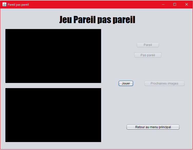

    Bonjour, je suis nouveau sur le site et j'ai créé un programme dans mon cours de programmation et j'ai quelques problèmes avec le code. En gros, j'ai un petit jeu et il faut dire si les deux images sont pareilles ou pas pareilles. J'ai un random pour choisir une des 3 paires d'images et un autre pour choisir si l'image va être différente ou non(à chaque image choisie par le 1er random). Quand je clique sur le bouton jouer, une paire d'image apparaît, ensuite on dit si les 2 images sont pareilles et on clique sur le bouton prochaines images pour qu'il y ait d'autre images qui apparaissent, etc. Jusque la tout va bien mais quand on clique une 2e fois sur le bouton prochaines images les images restent les mêmes. Pourriez vous m'aider? Merci
    Nom : Capturevré.PNG
Affichages : 161
Taille : 12,8 Ko
    Le bouton jouer :

    // le joueur se trompe
    // puis on passe à la suite
    if ( imagecourante>=jeu.length ) {
         // jeu terminé, donc par exemple
         afficherScore();
    else {
        choisirEtAfficherImages();
    pour traiter l'appui sur le bouton "pas pareilles" :
    if ( imagecourantepareille ) {
    else {
    // le joueur a raison
       nbimagestrouvees++;
         afficherScore();
    else {
    Il te suffit donc de déclarer membres de la classe Jeu, les trois variables ajoutées :
        private int nbimagestrouvees=0; // permet de connaître le score du joueur
        private int imagecourante=0; // la prochaine paire à jouer
        private boolean imagecourantepareille; // l'état des images actuelles affichées (pareilles ou pas)
    Et tu n'en as pas besoin de plus.
    Dans le constructeur de la classe Jeu, tu crées ton UI (boutons, labels, etc).
    Un petit truc pour éviter que le joueur appui sur un bouton qui ne doit pas : appeler setEnable(false) sur l'instance de bouton. Ceci te permettra quand le jeu est terminé d'éviter que le joueur reclique sur "pareilles" ou "pas pareilles".
