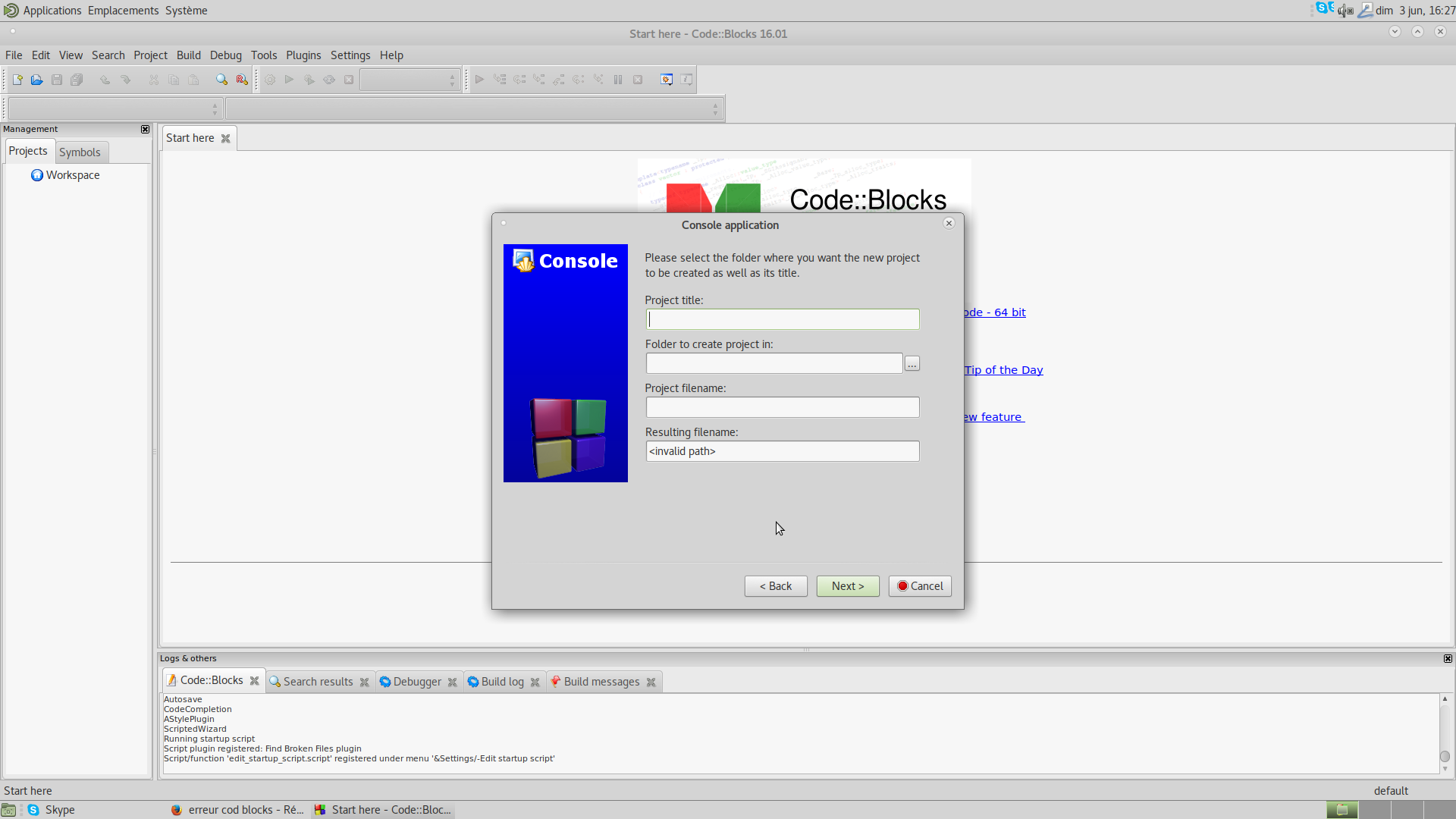

    quand je fait create new project appres avoir cofigurer mon projet code blocks j'ai cette erreur [Couldn't save project <invalide path> (Maybe the file is write-protected?)]
    puis cette erreur quant j'appuis sur ok [Warning: The wizard is about to OVERWRITE the following existing file:\main.cpp Are you sure that you want to OVERWRITE the fille? (if you answer 'No' the existing file will be kept.)]
    puis de nouveau cette erreur qant j'appuis sur oui[Couldn't save project <invalid path>(Maybe the file is write-protected?)]
    puis encore cette erreur quand j'appuis sur ok[Couldn't save project <invalide path>(Maybe the file is write-protected?)]
    pus cette erreur quand je vais dans source et dans main.cpp tout dabord je ne peut pas ouvrire la page puis cecie[Could not open the file 'main.cpp'. The file does not exist.
    puis ceci quand j'essai de compiler[it seems that this project has not been built yet. Do you want to built it now?]
    puis ceci quand j'appuis sur oui[ Can't creat output directory bin\Debug\]

    Quand tu essaye de créer un nouveau projet, tu arrives à un moment sur une page ressemblant à Nom : new-project-cb.png
Affichages : 2859
Taille : 156,3 Ko
    La première ligne correspond au nom du projet que tu veux créer
    Dans la deuxième ligne, tu dois sélectionner le dossier dans lequel Code::Blocks va créer un dossier pour ton projet. Tu doits choisir un dossier sur lequel tu as tous les droits (par exemple c:\Users\<ton nom>\Documents, sous windows ou /home/<ton nom>/Documents sous linux)
    La troisième ligne t'indiquera automatiquement le nom du fichier cbp (le fichier utilisé par Code::Blocks) qui sera utilisé. Il correspond au nom du projet +".cbp"
    La dernière ligne donnera le chemin complet vers le fichier cbp créé pour le le projet, c'est à dire quelque chose code c:\Users\<ton nom>\Documents\<nom du projet>\<nom du projet>.cbp ou /home/<ton nom>/Documents/<nom du projet>/<nom du projet>.cbp )
    Comme la création d'un projet va toujours générer des fichiers "par défaut" (dont main.cpp, entre autres), tu dois veiller à ce que chaque projet que tu vas créer porte un nom différent, autrement, Code::blocks voudra réécrire à chaque fois des fichiers portant un nom qui existe déjà sur l'ordinateur, et ca, ca pose systématiquement problème

    merci koala01 merci pour ton aide mon probleme est resolu
