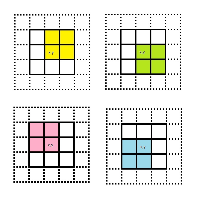

      3. On parcourt une sous grille : si on trouve a dans cette sous grille, on retourne false.
      4. A la fin, on fait return true;, soit on retourne vrai par défaut.
      5. en résumé, la méthode retourne
        • faux si a est dans la grille (0,0)-(x-1,y-1) (tous index inclus)
        • faux si a est dans la sous grille
          1. (x,y)-(x+1,y+1) si x pair et y pair
          2. (x-1,y)-(x,y+1) si x impair, y pair
          3. (x,y-1)-(x+1,y) si x pair et y impair
          4. (x-1,y-1)-(x,y) si x impair, y impair
          En résumé, chaque grille est une grille 2x2 qui "tourne" autour de x,y.
