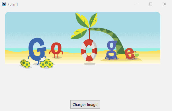

    j'ai travaillé pour vous : voilà un fichier "testimgs.htm" à dézipper dans le dossier contenant les images fournies hier par Jérome et à ouvrir avec votre navigateur préféré.
    testimgs.zip
    L'affichage se présentera ainsi :
    nom_du_fichier_sans_extension=<<et ici l'image si elle veut bien s'afficher>>
    ligne_de_commentaire, éventuellement
    ligne_vide
    et on continue...
    Dans les commentaires il y a parfois des messages d'erreur, relevés avec l'outil bâti sur TGifAnim.
    Un truc curieux : j'ai vu plusieurs fois avec le navigateur bâti sur le compo THtmlViewer proposé par J.P une image grise et bleue affichant "Membership", ainsi qu'une autre montrant une lettre disparaissant dans une boîte aux lettres : sont-ce des images génériques ?
    Quand je regarde les miniatures générées par mon Linux, je ne vois qu'une seule image "boîte aux lettres" et aucune "membership",
    Nom : 29_miniatures.png
Affichages : 403
Taille : 78,9 Ko
    Sinon, pour visualiser tout ça, il est parfaitement possible d'ouvrir le .htm avec une des démos fournies avec le composant, et disponibles dans le dossier HtmlViewer\Demos\Compiled Framedemo (récupérable ici).
    Au vu des résultats, on se rend compte que les rendus sont parfois différents selon le navigateur et le défaut présent dans le fichier.
    • image non visible dans FF car invalid palette index 255 mais visible avec FrameDemo
    • point d'exclamation car manque des datas -- visible dans FF
    • point d'exclamation car invalid pointer operation -- visible avec FF
    • GIF87a, correct sous FF, erreur avec FrameDemo
    • pas d'image sous FF, pas d'animation sous FrameDemo
    Voilà.

    Cool ton petit fichier sous Opera preseques toutes les images s'affichent. Et il y a presque les même soucis que dans les commentaires que tu as mis pour
    0646caeb9b9161c777f117007921a687 idem
    243d9798466d64aba0acaa41f980bea6 idem
    2b5bc31d84703bfb9f371925f0e3e57d celle-ci ne s'affiche pas
    5f09a896c191db3fa7ea6bdd5ebe9485 idem
    7092f253998c1b6b869707ad7ae92854 visible mais l'animation se fige comme les deux premier
    adaf0da1764aafb7039440dbe098569b visible mais l'animation se fige
    d5a0175c07418852152ef33a886a5029 ici "Point d'exclamation"
    les autres s'affichent toute correctement
    En passant bien vu pour l'image "tahoe-tiny". J'ai mis à jour le Zip je n'avais pas vu que j'avais mal enregistré ce fichier. Cette dernière est correcte et s'affiche.
    EDIT :
    Affichage sous l'explorateur dans Windows 10
    Nom : 2018-05-27_085949.jpg
Affichages : 413
Taille : 138,8 Ko]
    Affichage dans mon outil de visualisation "FastOne ImageViewer"
    Nom : 2018-05-27_085949a.jpg
Affichages : 388
Taille : 182,3 Ko

    Tiens, j'ai trouvé un fichier pas trop lourd, et qui me cause un SIGSEGV à l'affichage :
    2gifs.zip
    Et que ce soit avec l'OpenPictureDialog (dont la preview fonctionne bien) ou l'OpenDialog tout court (à qui j'ai demandé AutoPreview dans les options de l'EDI mais ça n'est pas pris en compte).
    Il me suffit de commenter la seconde ligne d'initialisation (voir post précédent) pour m'affranchir de l'erreur, erreur qui ne se produit pas avec Animaux-0.gif
    Correction : avec ce fichier Animaux-0.gif, le sigsegv se produit à la fermeture du programme.
    Correction de la correction : se produit maintenant également à l'ouverture...
    Mais pas à tous les coups : encore de l'informatique aléatoire, ma préférée,
    Pas besoin d'acheter un ordinateur quantique, le mien l'est déjà,
    EDIT : les deux fichiers du zip n'ont aucun problème avec le compo TGifAnim dont j'ai déjà parlé.

    Si je commente la seconde ligne et que je garde la première active, la preview ne plante plus !
    Si je commente la première et que je garde la seconde active, la preview plante. On avance : à quoi ces deux lignes peuvent-elles bien servir ?
    Qu'est-ce qu'elles rajoutent comme trucs et machins qui font que la preview plante si la seconde est présente ?
    Et à quoi peuvent-elles bien servir si je peux ouvrir le fichier sans AnimatedGif (et sans animation, du coup) ? Car d'après l'aide, la seconde aurait un rapport avec LoadFromFile (pas d'aide pour la première).
    La première ligne déclare que FPImage doit utiliser TFPReaderGIF pas obligatoire d'ailleurs, car elle est également présente dans FPReadGIF
    initialization
      ImageHandlers.RegisterImageReader ('GIF Graphics', 'gif', TFPReaderGif);
    La seconde ligne déclare à Lazarus qu'il peux également utiliser AnimatedGIF
    Nom : opdgif.jpg
Affichages : 522
Taille : 38,3 Ko
    De mon coté je n'ai pas eu ce problème avec animaux-0.gif (par contre pas pu tester ta seconde image elle n'y est pas dans le zip)
    J'ai testé avec d'autre GIF qui plante avec AnimatedGIF mais pas avec la solution native de FPC/Lazarus
    Je pense qu'il y a conflit avec les GIFs et l'utilisation d'unité tierces comme c'est le cas ici avec AnimatedGIF.
    En ce qui concernent le composant TGIFAnim celui-ci charge l'image par ces propres moyens sans passer par FPReadGIF ou autres classe comme TGIFImage qui est déclarée dans l'unité Graphics. L'OpenPictureDialog lui utilise forcément les unités de FPC et Lazarus. D'après ce que j'ai pu voir vite fait dans le code. La cause est la mauvaise gestion des erreurs dans le code de FPReadGIF et dans Graphics.
    Tout comme le format BMP, le code pour lire format GIF n'est pas implémenté correctement . La meilleur gestion des erreurs dans FPC/Lazarus est encore celle pour les images JPEG elle n'est pas parfaite, mais à le mérite de lever des exceptions au lieux de te balancer des SIGSegv et autres messages d'insultes.

    Citation Envoyé par BeanzMaster Voir le message
    Tu plaisantes, j'espère ?
    Nom : 2gifs.png
Affichages : 518
Taille : 36,1 Ko
    Image prise après avoir téléchargé le fichier en cliquant sur le lien que j'ai fourni, comme si j'étais n'importe qui. Et "clic droit / extraire ici" m'a bien posé deux fichiers "ici".
    Solution native ? Aurais-je loupé un épisode ? Dis-m'en plus, stp.
    Alors lui il me gonfle je te dis pas !
    Impossible de faire fonctionner un composant créé dynamiquement, le seul capable d'afficher des images c'est un compo pris dans la palette de compos et posé sur la fiche...
    Hallucinant.
    En plus, charger des images les unes derrière les autres ça ne va pas : l'image "n" s'affiche avec les dimensions de l'image "n-1", et je n'arrive pas à trouver le pourquoi du comment.
    De mon côté, j'ai dégotté un truc sympa sur un forum espagnol, mais qui date de 2010, résultat, bien que la chose soit certifiée pour Lazarus, il y a de gros problèmes de dézippage (ou autres) qui se manifestent par des images incomplètes.
    Sous Windows, parce que sous Linux, après avoir remplacé les CopyMemory(dest source size) par des Move(source dest size) c'est du grand n'importe quoi : images juste pleines de bruits (pixels multicolores) et c'est tout.
    Pour les curieux, c'est là, en bas, mais pas le .rar : il faut être enregistré...
    Remontez un poil au-dessus. C'est commenté en espagnol, mais compréhensible.
    Ce qui est rigolo avec ce truc, c'est qu'il enregistre bien les images qu'il affiche mal,
