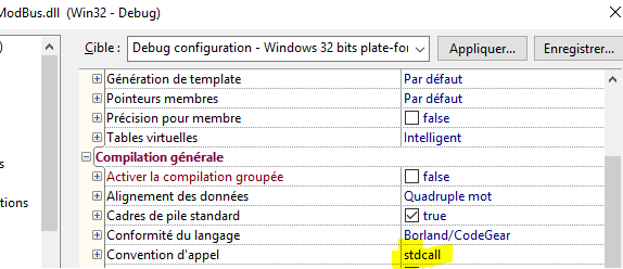

    3. Si ta dll doit être compatible avec d'autres compilateurs (MING,MS) le préfixe d'appel de fonctions doit être _STDCALL

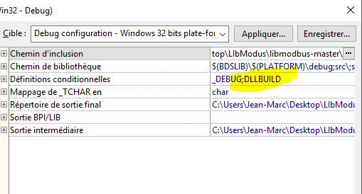

    4. Pour générer correctement ta dll il est nécessaire d'ajpouter la directive de compilation DLLBUILD

    pour modifier l'appel de fonctions : Nom : ConfigCompilateur.PNG

    pour ajouter une directive de compilation :Nom : DirectiveCompilation.PNG
