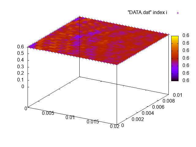

    J'ai fais une simulation de transport d'humidité dans un materiau poreux par fortran, et j'ai imprimé mes résultats.
    Je cherche à réaliser une animation, j'entends par la une succession d'image, qui montrerai l'évolution de mon humidité en fonction du temps, dans l'espace.
    J'ai plusieurs blocs de données rangée de la manière suivante :
    #bloc     i
    zk  xk  yk
    #bloc     i+1
    zk  xk  yk
    Une fois sur GNUPLOT, j'execute tout d'abord ce script :
    set term gif animate
    set output 'animation.gif'
    imax=23
    i=0
    Puis ensuite, j'execute celui ci : (Vous l'aurez compris, mon fichier avec les données s'appelle "DATA.dat" )
    set pm3d
    set xrange [0:0.02]
    set yrange [0:0.01]
    splot "DATA.dat" with pm3d at s ; index i
    pause 0.2
    i=i+1
    if (i<=imax) reread
    il m'affiche :
    gnuplot> splot "DATA.xls" with pm3d at s ; index i
    "datagnu.gnu", line 4: All points y value undefined
    (le chapeau sous le point virgule)
    J'ai littéralement débuté aujourd'hui en GNUPLOT, et je suis assez fier de moi d'avoir réussi à imprimer certains résultats de la manière que je voulais, mais je n'arrive pas à réaliser d'animation!
    Merci d'avance de vous pencher sur la question, et veuillez pardonner mes fautes d'orthographes je ne suis pas très bon !

    Une ligne blanche : rupture dans la courbe.
    Deux lignes blanches : autre bloc.
    Ici, ton fichier d'entrée ne doit pas être le premier mais le second.
    #bloc     i
    zk  xk  yk
    #bloc     i+1
    zk  xk  yk
    #bloc     i
    zk  xk  yk
    #bloc     i+1
    zk  xk  yk
    De plus, tu n'as pas respecté la syntaxe du mot "index". Après le point virgule, point de salut.

    Pour le saut de ligne, justement je cherchais à faire une rupture, ce que je veux c'est qu'il me défile les différentes surfaces une par une, parce que c'est une surface qui évolue au cours du temps.
    pour "index" du coup je sépare avec une virgule?

    Ce n'est pas la question.
    À ta place, je ferais:
    splot "DATA.dat" index i

    Finalement j'ai réussi ! voici les scripts utilisés !
    dans mon code fortran je fais :
        CALL EXECUTE_COMMAND_LINE( "gnuplot 'format.gnu'")
    dans format.gnu je fais :
    imax=22
    i=0
    load 'datagnu.gnu'
    dans datagnu.gnu je fais :
    set xrange [0:0.02]
    set yrange [0:0.01]
    set zrange [0:0.606]
    set dgrid3d 30,30
    set hidden3d
    pause 1
    i=i+1
    if (i<=imax) reread
    Et j'obtiens bien un gif animé cohérent avec ma simulation !! Le voici ci joint !
    Nom : animation.gif
Affichages : 695
Taille : 348,6 Ko
    Sachant que mes données sont bien écrit bloc par bloc et séparé par deux saut de ligne comme ceci :
    #BLOC         0
    0.200000000E-01	0.800000000E-02	0.600000000
    0.200000000E-01	0.900000000E-02	0.600000000
    0.200000000E-01	0.100000000E-01	0.600000000
     #BLOC           1
     0.00000000    	 0.00000000    	0.443667971
     0.00000000    	0.100000000E-02	0.446617914
    En tout cas merci pour les réponses!!! À bientôt !
