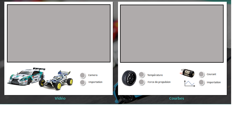

    Bonjour, W,
    Soit, je ne suis pas clair dans mes explications et vous ne pouvez pas comprendre ce que je voudrais faire.
    Dans l’image, il y a deux zones grises :
    - Dans celle de droite, il y a l’image correspondant à une position des roues du véhicule.
    - Dans celle de gauche, il y a les graphes que j’essaye de dessiner.

    Citation Envoyé par TVALETTE Voir le message
    Et ces deux zones grises correspondent à quel widget Gtk?

    Bonjour, W,
    Pour l’instant, ce sont deux « GtkDrawingArea ».
    Celle de gauche va surement migrer vers une « Gtkimage » où je ferais afficher une vidéo image par image.
    Il faut la remplacer par le widget utilisé par matplotlib (ou apprendre à intégrer un widget dans une GtkDrawingArea).
