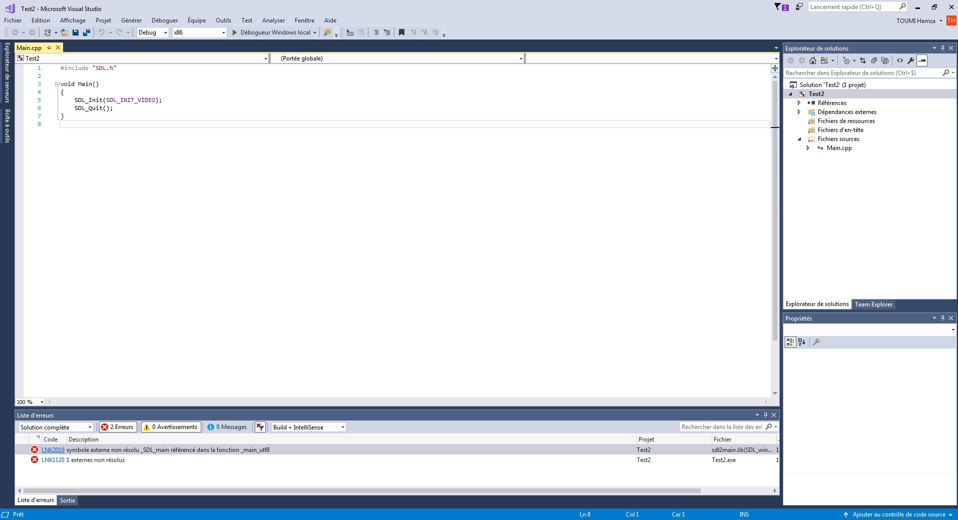

    Par défaut Problème avec la bibliothèque SDL

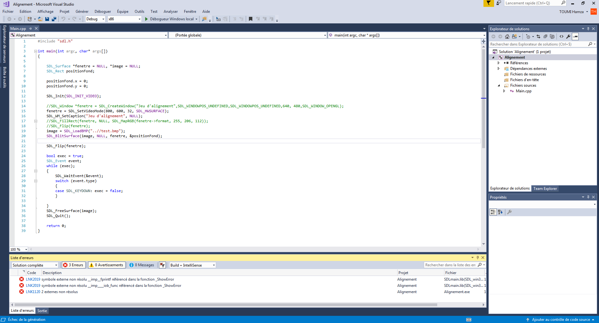

    J'ai configurer la bibliothèque SDL sur 3 PC portable et un PC de bureau,
    pour le PC de bureau Nickel sa marche bien.
    Pour les PC portables non sa m'affiche deux erreur que je n'ai pas réussi a résoudre.
    Quand je génère la solution sa m'affiche les erreurs ci-dessous

    C++/CLI c'es pas de la SDL.
    main et Main, c'est pas pareil.
    https://forums.libsdl.org/viewtopic.php?p=6757

    Merci, problème résolu.
    #include "SDL.h"
    int main(int argc, char *argv[])
    	SDL_Init(SDL_INIT_VIDEO);
    	SDL_Init(SDL_INIT_AUDIO);
    	SDL_Quit();
    	return 0;

    actuellement je rencontre un autre problème, quand je compile j'ai un msg d'erreur : conflit entre bibliothèque msvcrt.lib, donc j'ai du l'exclure pour la résolution du problème.
    Nom : Erreur 2.png
Affichages : 830
Taille : 187,6 Ko
    mais j'ai toujours les autres erreurs que je n'arrive a corrigé.
    Nom : Erreur.png
Affichages : 746
Taille : 112,8 Ko
    a tenir en compte que sur le pc de bureau tous marche bien et sur le pc portable que je rencontre ce problème.

    Avatar de Médinoc
    Septembre 2005
    27 419
    Âge : 42
    Inscription : Septembre 2005
    Messages : 27 419
    __imp_fprintf() est dans msvcrt.lib...

    alors comment on peut élimine le conflit ?

    je n'ai exclu aucune lib si on prend en compte la première image que j'ai montrée.
    Février 2005
    5 659
    Âge : 54
    Inscription : Février 2005
    Messages : 5 659
    Mal lu le message d'erreur, désolé.
    Vous utilisez à la fois la C-Runtime en DEBUG et en RELEASE.
    N'utilisez que des librairies en DEBUG ou que des librairies en RELEASE, ne les mélangez pas.
    En excluant "msvcrt.lib", vous avez exclus la C-Runtime en RELEASE, sauf que des librairies que vous utilisez veulent la C-Runtime en RELEASE et pas en DEBUG.
    Faites donc le ménage pour qu'en DEBUG, il n'y a que des librairies en DEBUG et qu'en RELEASE il n'y ait que des librairies en RELEASE.

    j'ai suivie toute les instruction dans un cour, sur le PC de bureau sa marche nickel mais quand je le fait sur le PC portable sa m'affiche ces erreur.
    J'ai pris le même projet (fonctionne sur le pc de bureau) puis je l'ouvre sur le PC portable et sa m'affiche les même erreur.
    a noter que tout cela se fait avec la SDL 1.2.
    une autre remarque, quand j'utilise SDL 2.0 le programme est compiler et sa fonctionne correctement. malheureusement le prof impose l'utilisation de la SDL 1.2
    que faire svp ?
    je ne comprend pas.

    je vous présente le code sources écrit t-elle qu'il est avec les erreur afficher lorsque je génère la solution. A noter que j'ai suivie a la lettre le tuto.
    Nom : Erreur 3.png
Affichages : 749
Taille : 94,0 Ko
    Comment puis-je corrigé ces erreurs ?
    Voila mon problème.
    Avatar de Médinoc
    Septembre 2005
    27 419
    Âge : 42
    Messages : 27 419
    __imp_fprintf() est dans msvcrt.lib (ou dans le cas d'une compilation en Debug, dans msvcrtd.lib).
    J'ai l'impression que ton problème, c'est que tu utilises des bibliothèques statiques compilées en /MT (utilisation de la libc statique, ce qui ne se fait pratiquement plus) au lieu de /MD (utilisation de la libc dynamique, qui est la norme de nos jours).
    Ce conflit n'est pas évident à résoudre. Normalement, toutes les bibliothèque statiques utilisées par un programme, ainsi que le programme lui-même, doivent être compilés dans le même mode.
