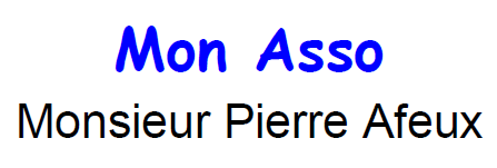

    Le but est d'obtenir une planche d'étiquettes à coller sur les badges comme ceci:
    Nom : badgePdf.png
Affichages : 365
Taille : 6,4 Ko

    Comme on peut le voir sur l’image de ma question le formulaire en forme de tableau ne sert pas à composer un seul badge mais une planche de badge (étiquettes collées sur un badge).
    La configuration issue du formulaires est envoyée à un fichier php pour traitement (génération d’un pdf) et éventuellement enregistrement de la configuration en cookie ou dans un fichier utilisateur.
    Il s’agit donc de définir non pas uniquement les valeurs mais aussi leur origine (saisie ou base de données) et une chaîne de séparation (séparateur) entre les différents éléments constitutifs de la ligne.
    Chaque élément peut être soit une donnée de base de données sélectionné par une balise select, soit un champ défini en remplissant un élément input.
    C’est pourquoi chaque ligne de badge est configurée par une paire de lignes du corps de tableau (balise tbody) : Une ligne pour le style et une ligne pour le contenu.
    Exemple de ligne de contenu :
    Civilité (database), espace (séparateur), prénom (database), espace (séparateur), nom (database)
    Autre exemple :
    Texte fixe (input), ‘ – ‘ (séparateur), pays (database), trait d’union (séparateur), code postal (database)
