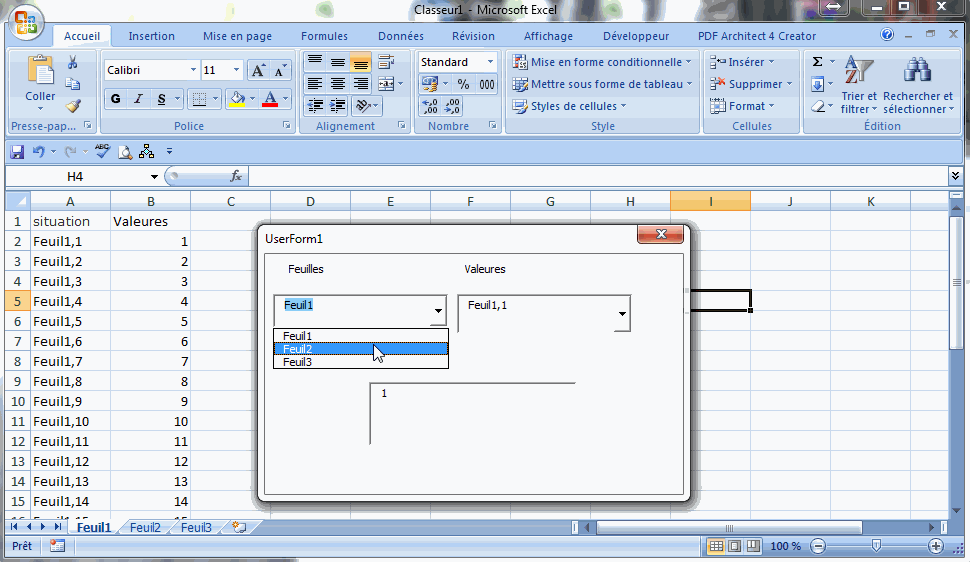

    Je suis pas sûre qu'on ait compris la question de la même manière
    Ici, tu trouveras comment récupérer le texte d'une TextBox. Il suffit donc de récupérer le texte inscrit dans ta TextBox (qui est le no mde la feuille), puis de remplacer "ma feuille" par ce texte :
    Sheets(TextBox1.Text).Range("A1").Value = "toto"
    Ici, tu trouveras comment récupérer le texte sélectionné par la ListBox. De la même manière, tu pourras ainsi récupérer le risque sélectionné et chercher la ligne associée dans la bonne feuille.
    Nom : TesRd2.gif
Affichages : 208
Taille : 117,5 Ko
    Private Sub ComboBox1_Change()
    Me.ComboBox2.Clear
    Sheets(ComboBox1.Text).Select
    l = Range(ComboBox1.Text & "!a1").CurrentRegion.Rows.Count
    Me.ComboBox2.List = Range(Range(ComboBox1.Text & "!a2"), Range(ComboBox1.Text & "!a" & l)).Value
    Me.ComboBox2.ListIndex = 0
    End Sub
    Private Sub ComboBox2_Change()
    If Me.ComboBox2.ListIndex > -1 Then Me.TextBox1 = Range(ComboBox1.Text & "!b2").Offset(Me.ComboBox2.ListIndex)
    End Sub
