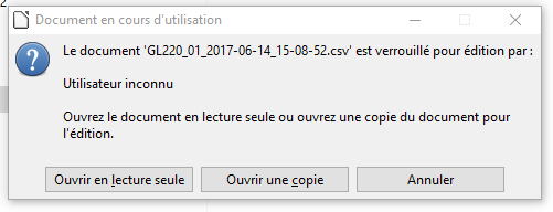

    Je pense que je suis "protégé".
    Quand je tente d'ouvrir le fichier de datas créé par le logiciel d'acquisition pendant l'acquisition, j'obtiens ceci :
    Nom : Capture_14_06_17.PNG
Affichages : 592
Taille : 9,8 Ko
    Par contre, et c'est ce que j'avais commencé par faire, il me laisse la possibilité de faire des copies.
    Je vais donc continuer à faire comme ça.
    Utilisant le module python CSV, il n'est pas nécessaire de stipuler à la fonction open(fichier) le type d'ouverture(r, w ou autre). Dans le doute, je vais m'abstenir d'agir directement sur mon fichier data original.
