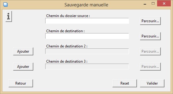

    Voici mon interface :
    Nom : Sauvegarde manuelle.jpg
Affichages : 2179
Taille : 30,1 Ko
    et voici mon codage :
