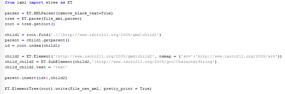

    Pour cela j’utilise le code suivant:

    Nom : code_xml.png
Affichages : 1035
Taille : 18,3 Ko
    Le problème est que je n’arrive pas à faire afficher le namespace spécifié dans le code dans le fichier xml de sortie. J’obtiens le résultat suivant :

    Je ne sais pas si c’est pertinent, dans le code, de définir un namespace à « child2 » sachant qu’il l’a déjà hérité de « parent ».
    Mais comment faire afficher le namespace voulu dans la balise « child2 » ?
    Avez-vous des idées ?

    Si tu veux ajouter un élément en fin de liste, c'est pas insert qu'il faut utiliser, mais append.
    from lxml import etree as ET
    file_xml = './namespace.xml'
    file_new_xml = './namespace_2.xml'
    parser = ET.XMLParser(remove_blank_text=True)
    tree = ET.parse(file_xml,parser)
    root = tree.getroot()
    child1 = root.find('.//{http://www.isotc211.org/2005/gmd}child1')
    parent = child1.getparent()
    #id_ = root.index(child1)
    child2 = ET.Element('{http://www.isotc211.org/2005/gmd}child2', nsmap = {'srv':'http://www.isotc211.org/2005/srv'})
    child_child2 = ET.SubElement(child2,'{http://www.isotc211.org/2005/gco}CharacterString')
    child_child2.text = 'text'
    parent.append(child2)
    ET.ElementTree(root).write(file_new_xml, pretty_print = True)
    Il faut aussi éviter d'écraser les fonctions de bases python, id en est une.
    EDIT :
    En fait ton problème n'en est pas un.
    Tu cherches à définir un namespace qui est déjà définit par le root dans ton xml.
    Donc etree fait bien son boulot en repérant et supprimant ceux qui n'ont aucun intérêt d'exister puisque c'est implicite.
    Il suffit de changer l'url, en en mettant une différente, alosr là, cela fonctionne très bien.
