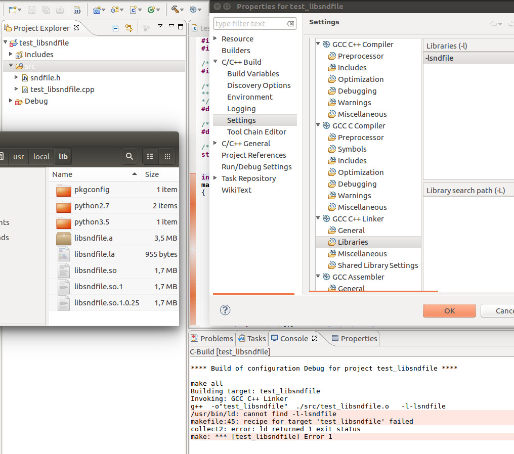

    J'ai essayé avec ce que j'ai pu trouver à droite à gauche.
    J'ai une erreur de compilation qui vous aidera peut-être.
    Nom : sc.jpg
Affichages : 334
Taille : 236,4 Ko
    Merci encore pour toute aide.

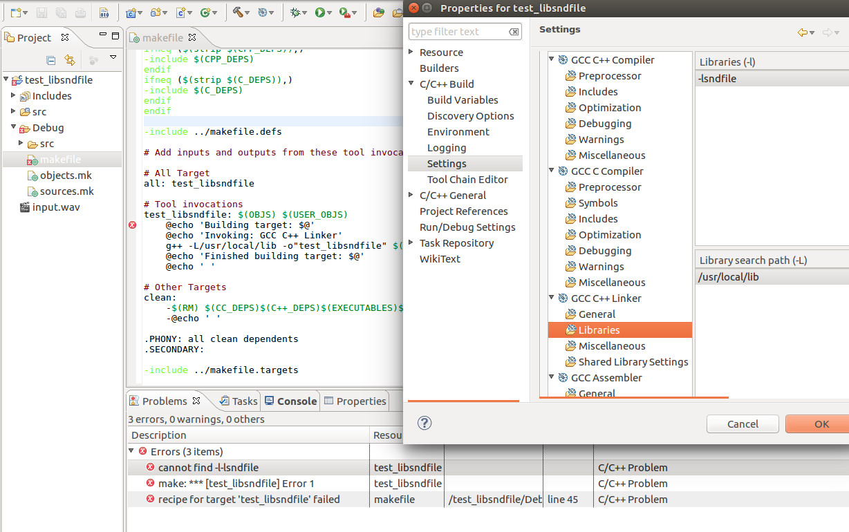

    @Matt
    J'ai exécuté un ./configure ./make et ./make install donc je devrais avoir cette librairie crée sur ma machine (log files en pièces jointes)
    Cette librairie n'est-elle pas le fichier usr/local/lib/libsndfile.so ?
    J'ai rajouté le chemin comme indiqué -L, mais toujours une erreur dans le makefile
    Nom : sc.jpg
Affichages : 336
Taille : 257,5 Ko
    Thx !

    Essaie avec sndfile (sans le -l) dans ton IDE.
    Août 2007
    Inscription : Août 2007
    Messages : 50
    Yes!
    C'est quand même étrange toutes ces micros-conventions où tu prends le nom de la librairie, tu enlèves le prefix lib et tu retires aussi l'extension.
    Pourquoi faire simple quand on peut faire compliqué.
    Merci encore à vous, et bon dimanche.
