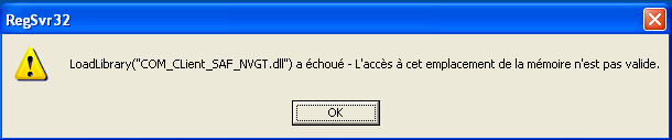

    Je viens de migrer une appli C++ non managé de VS2005 à 2015. Tout s'est relativement bien passé, excepté pour une dll COM.
    Je précise que tous les projets sont configurés en v140_xp.
    La dll en question compile correctement, est générée en configuration release x86, s'enregistre correctement sur le poste windows 7 64 bits sur lequel VS2015 est installé, l'appli y fonctionne correctement.
    Sur un poste XP 32 bits qui représente la cible principale sur laquelle l'appli sera déployée, pas moyen d'enregistrer la dll.
    Message de Regsvr32 : LoadLibrary a echoué - L'accès à cet emplacement de la mémoire n'est pas valide.

    Le DEP est effectivement positionné sur "Activer la prévention d'exécution des données pour les programmes et les services Windows uniquement"
    Si je positionne sur le deuxième choix avec la gestion des exception et que j'ajoute Regsvr32.exe comme exception :
    Nom : DEP.png
Affichages : 582
Taille : 399,9 Ko
    après reboot, j'obtiens....
    Nom : Regsvr32.png
Affichages : 546
Taille : 302,9 Ko
    P....., j'y croyais...
