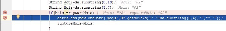

    mon premier post ici ...
    Je suis débutant en Java, je pense bien maîtriser Javascript, Php.
    Je commence un petite appli en Java pour android de gestion d'agenda en lien avec mon application agenda sur serveur PHP, mysql.
    Je cherche à faire une liste des dates avec rupture sur le mois pour les afficher par mois.
    En faisant du pas à pas en mode debug pour comprendre un comportement bizarre j'ai fait une capture d'écran et j'ai ceci :
    Nom : testEgalMaisPas.jpg
Affichages : 1564
Taille : 22,1 Ko
    Bizarre j'ai bien deux String totalement égales à "02" mais pas pour Java ...
    du coup Java exécute la ligne surlignée ici en bleu

    L'égalité en Java se teste par la méthode equals(). Le == correspond à l'identité. Pour les types primitifs, égalité et identité sont équivalent (1==1 est vrai), mais pour les types objets, l'identité compare les références d'objet, pas leur valeur. Deux instances différentes sont donc non identiques (le == de Java c'est le === de JavaScript).
    Comme il est plutôt difficile de savoir si 2 Strings sont la même instance (il faudrait savoir comment elles ont été instanciées), utilise dont toujours equals() pour tester leur égalité.
    Et la différence par != pour 2 instances différentes sera donc toujours vraie, même si l'égalité par equals est vraie.

    Merci Joel,
    je viens de voir ça dans une autre discussion sur un autre site.
    Mais ta réponse est de loin la meilleure, car elle explique le principe de base ...
    Eh oui, l'intuition et java, ça fait deux ...
