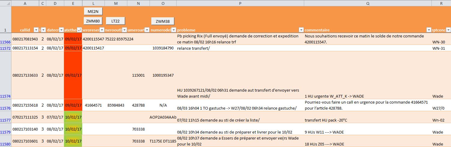

    Ma base de donnée est plus remplie que l'exemple que je montrai sur le fichier démo. En voici un aperçu :
    Nom : Capture.JPG
Affichages : 9421
Taille : 128,4 Ko
    Seules les données se trouvant dans les colonnes L, M, N, O me sont utiles pour chercher des données dans SAP.

    Je lis beaucoup de documents sur boisgontierjacques mais tout n'est pas à ma portée.
    J'essaye de comprend au moins avec les miyens que j'ai et avec l'aide des pro de ce forum.
    J'aimerai vraiment comprendre et je vais m'efforcer de comprendre l'exercice que tu me propose. Je reviens vers vous dès que j'ai réussi à comprend celui-ci.
    Damien

    J'ai compris comment spliter la celulle.
    Ma parade est de copié la cellule et renvoyer vers une autre feuille dans la celulle A1. De là, j'exécute le code étali avec vos explications
    Sub split_cmde()
     Dim cmde As Byte
     tablo = Split(Range("A1"))
     For cme = 0 To UBound(tablo)
     Cells(cmde + 1, 1) = tablo(cmde)
     Next
     Range("A1:A" & Range("A" & Rows.Count).End(xlUp).Row).Copy 'me permet de copier le résultat dans le clip board
    End Sub

    Bonjour Philippe,
    Erreur de copie / colle.
    Donc,
    Je sélectionne ma donnée qui est directement envoyée vers une sheet "temp"
    Private Sub Worksheet_SelectionChange(ByVal Target As Range)
    Worksheets("temp").Range("a:a").ClearContents
        Sheets("Table de Travail").Select
    If Target.Count > 1 Then Exit Sub 'si plus d'une cellule sélectionnée, la macro s'arrete
    Target.Copy Destination:=Sheets("temp").Range("a1")
    End Sub
    Au double clic sur ma donnée, la procédure pour switcher vers SAP est lancée:
    Sub launch_LT22()
    Application.ScreenUpdating = False
    On Error GoTo ErrMsg
        Dim App, Connection As Object, session As Object
        Set SapGuiAuto = GetObject("SAPGUI")
        Set App = SapGuiAuto.GetScriptingEngine
        Set Connection = App.Children(0)
        Set session = Connection.Children(0)
    Call split_num
    session.findById("wnd[0]").maximize
    session.findById("wnd[0]/tbar[0]/okcd").Text = "/nlt22"
    session.findById("wnd[0]").sendVKey 0
    session.findById("wnd[0]").sendVKey 17
    session.findById("wnd[1]/usr/txtV-LOW").Text = "CHECK DLV R HU"
    session.findById("wnd[1]/usr/txtENAME-LOW").Text = ""
    session.findById("wnd[1]/usr/txtENAME-LOW").SetFocus
    session.findById("wnd[1]/usr/txtENAME-LOW").caretPosition = 0
    session.findById("wnd[1]").sendVKey 8
    session.findById("wnd[0]").sendVKey 16
    session.findById("wnd[0]/usr/ssub%_SUBSCREEN_%_SUB%_CONTAINER:SAPLSSEL:2001/ssubSUBSCREEN_CONTAINER2:SAPLSSEL:2000/cntlSUB_CONTAINER/shellcont/shellcont/shell/shellcont[1]/shell").selectNode "        237"
    session.findById("wnd[0]/usr/ssub%_SUBSCREEN_%_SUB%_CONTAINER:SAPLSSEL:2001/ssubSUBSCREEN_CONTAINER2:SAPLSSEL:2000/cntlSUB_CONTAINER/shellcont/shellcont/shell/shellcont[1]/shell").topNode = "        229"
    session.findById("wnd[0]/usr/ssub%_SUBSCREEN_%_SUB%_CONTAINER:SAPLSSEL:2001/ssubSUBSCREEN_CONTAINER2:SAPLSSEL:2000/ssubSUBSCREEN_CONTAINER:SAPLSSEL:1106/txt%%DYN006-LOW").SetFocus
    session.findById("wnd[0]/usr/ssub%_SUBSCREEN_%_SUB%_CONTAINER:SAPLSSEL:2001/ssubSUBSCREEN_CONTAINER2:SAPLSSEL:2000/ssubSUBSCREEN_CONTAINER:SAPLSSEL:1106/txt%%DYN006-LOW").caretPosition = 0
    session.findById("wnd[0]/usr/ssub%_SUBSCREEN_%_SUB%_CONTAINER:SAPLSSEL:2001/ssubSUBSCREEN_CONTAINER2:SAPLSSEL:2000/ssubSUBSCREEN_CONTAINER:SAPLSSEL:1106/btn%_%%DYN006_%_APP_%-VALU_PUSH").press
    session.findById("wnd[1]/usr/tabsTAB_STRIP/tabpSIVA/ssubSCREEN_HEADER:SAPLALDB:3010/tblSAPLALDBSINGLE/txtRSCSEL_255-SLOW_I[1,0]").Text = ""
    session.findById("wnd[1]").sendVKey 24
    session.findById("wnd[0]").sendVKey 8
    Exit Sub
    Application.ScreenUpdating = True
    App.Visible = True
    ErrMsg:
    MsgBox ("SAP n'est pas ouvert"), , "!! ATTENTION !!"
    End Sub
    Le split_num est lancé depuis la procédure précédente.
    Sub split_num()
     Dim cptr As Byte
    Sheets("temp").Select
     For cptr = 0 To UBound(tablo)
            Cells(cptr + 1, 1) = tablo(cptr)
        Next
     End Sub
    J'ai donc le résultat escompté même si c'est pas très "clean"
    J'ai appliqué ta remarque concernant Option Explicit
    Merci pour votre aide
