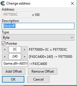

    Maintenant je voudrais récupérer une valeur ayant pour aspect sous CheatEngine :
    Nom : 2.JPG
Affichages : 415
Taille : 25,8 Ko
    En c++ voila ce que j'ai fait :
    		DWORD pointer1;
    		DWORD pointer2;
    		DWORD offset1 = 0x3C;
    		DWORD offset2 = 0x240;
    		BYTE result;
    		ReadProcessMemory(hProcess, (LPCVOID)(baseAdress + 0xAE01BC), &pointer1, sizeof(DWORD), NULL);
    		ReadProcessMemory(hProcess, (LPCVOID)(pointer1 + offset1), &pointer2, sizeof(DWORD), NULL);
    		ReadProcessMemory(hProcess, (LPCVOID)(pointer2 + offset2), &result, sizeof(BYTE), NULL);
    		std::cout << "Value : " << (BYTE)result << std::endl;
    Je ne récupère pas du tout la bonne valeur.
    Si quelqu'un à une idée du pourquoi.
    Merci d'avance !

    Vous utilisez les offsets dans le mauvais ordre.
    L'IHM de votre cheater n'est pas convivial, faites les calculs vous-mêmes.

    Merci bacelar !!!
    J'étais en train de devenir fou
