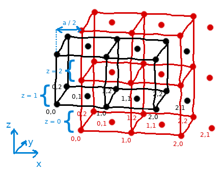

    Ok, je sors l'artillerie lourde a.k.a. paint (gimp). Exemple avec le cfc :
    Nom : cfc.png
Affichages : 582
Taille : 17,4 Ko
    On a bien le même nombre de postes d'atomes sur chaque plan normal à l'axe Z, on peut donc tout empaqueter dans une grille 3D de taille w * h * d exactement comme en cubique simple, si ce n'est qu'il faudra prendre en compte le décalage des atomes en X (ou en Y) de a/2 par rapport à leurs voisins dont la coordonnée Z est de parité opposée (cf. ci-dessus les postes en Z pair en rouge, en Z impair en noir). Des informations topologiques supplémentaires peuvent aisément être déduites des coordonnées des atomes au sein de la grille.
