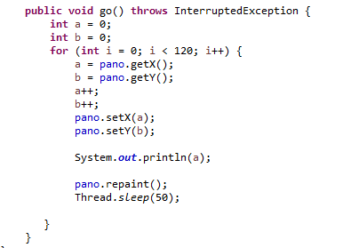

    Salut à tous,
    Je débute en JAVA et essaye de faire des choses basiques avec Swing.
    Je cherche à réaliser une animation sur un JPanel (un cercle qui se déplace en utilisant une boucle et la méthode repaint() pour chaque itération).
    Bref exercice classique, mais rien ne se déplace chez moi
    En gros j'ai deux classes :
    une classe Fenetre ou je définis ma fenetre, taille etc
    qui contient ma méthode main() et une méthode go() pour lancer l'animation.
    une classe Panneau qui étend JPanel où je redéfinis la méthode PaintComponent(Graphics g)
    Voici mes classes
    ma classe Fenetre : http://pastebin.com/vgQFfHV7
    ma classe Panneau : http://pastebin.com/m44CLMYn
    Le problème vient des getters et setters dans la méthode go() :
    quand je fais ça, ça marche :
    Nom : javaMARCHE.png
Affichages : 1240
Taille : 6,1 Ko
    Mais là, ça marche plus et je comprends pas pourquoi :
    Nom : java.png
Affichages : 1464
Taille : 6,5 Ko
    Avatar de joel.drigo
    Septembre 2009
    12 427
    Âge : 57
    Inscription : Septembre 2009
    Messages : 12 427
    N'oublie pas que Java est sensible à la casse. GetX() et getX() ne sont pas les mêmes méthodes (au sujet du code, il est préférable que tu montres ton code en texte dans le message, avec les balises CODE (bouton #), c'est beaucoup plus pratique pour tous, que cela soit par rapport à du pastebin, mais encore plus pour des copies d'écran). Les méthodes getX() et getY() sont des méthodes existantes de JPanel qui donnent les coordonnées du JPanel dans son conteneur parent, coordonnées vallant toujours (0,0) dans cette configuration.
    La confusion entre GetX() et getX() est aisée. Les conventions Java recommandent de nommer les méthodes en lowerCamelCase, donc le nom doit commencer par une minuscule. Mais si tu suivais la convention, tu redéfinirais les méthodes getX() et getY() de JPanel et tu leur donnerais un sens incorrect, ce qui donnerait des comportements erratiques à ton UI. Il vaudrait mieux nommer tes méthodes avec un sens plus précis, ce qui t'éviterait à l'avenir de telles confusions.
