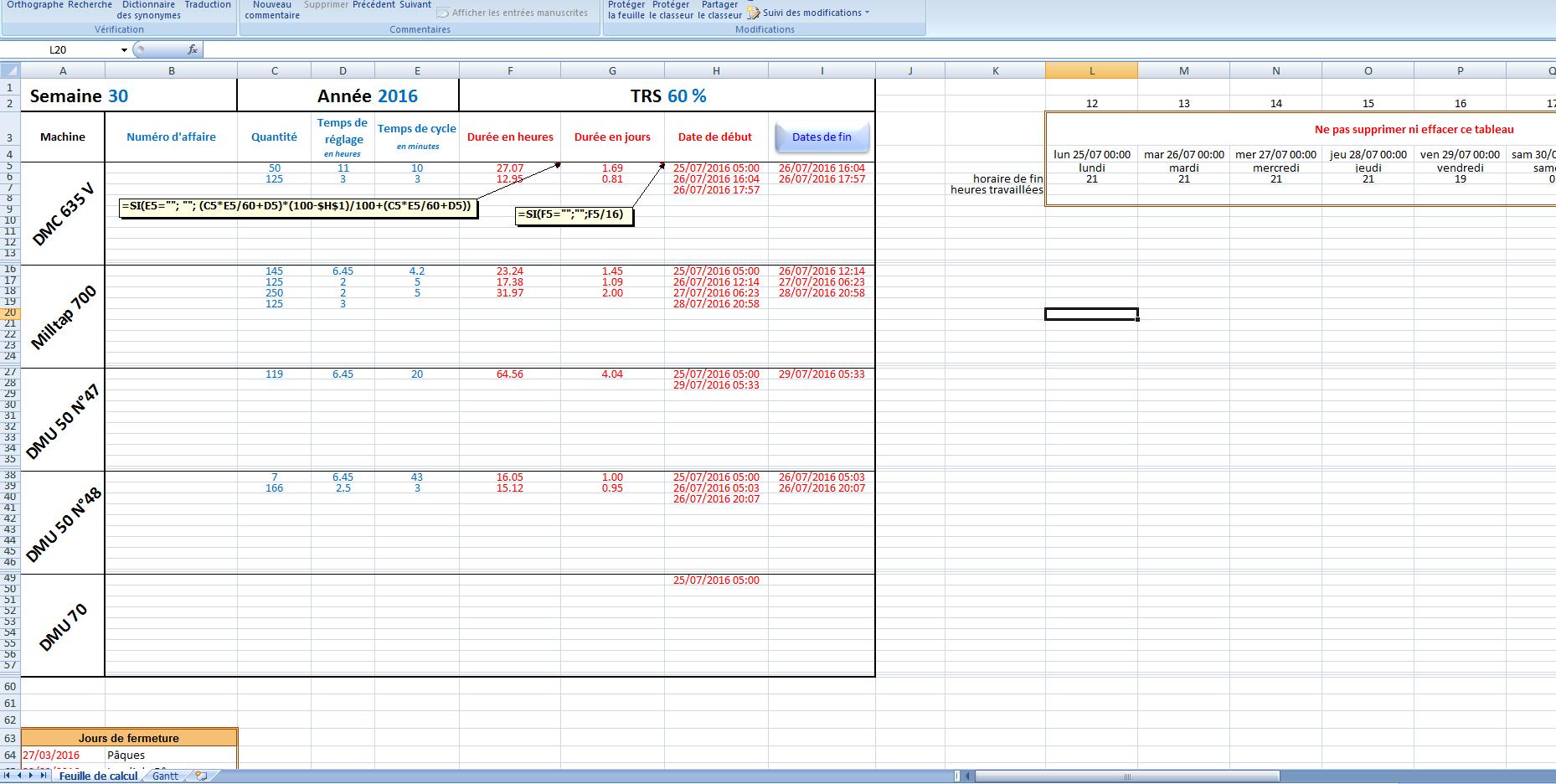

    Voici une photo, pour mieux comprendre le tableau sans avoir à l'ouvrir, j'ai mis les formules par dessus.
    Merci Philippe, mais je ne pense pas que cela soit possible avec les formules d'excel.
    Il faut gérer les jours fériés + congès, j'ai des jours de la semaine ou l'atelier tourne 16h et le vendredi 14h, du coup j'ai des journée qui se termine soit à 21h ou à 19h...
    Mon tableau est bien avançé en VBA, je pense bientot toucher le but et je ne veut pas tout recommancé.

    Merci Philippe pour toutes les info.
    Avant de devoir tout refaire est ce que tu vois ce qui ne va pas dans le VBA ?

    J'ai trouvé ce qui ne va pas dans le calcul,
    Range("I" & ln) = Cells(4, col).Value + (5 + Cells(7, col).Value) / 24
    Le chiffre 5 est la pour commençer la formule à 5h du matin (heure d'ouverture de l'entreprise) et du coup la formule ne tiens pas compte de la colonne H.
    Comment faire pour intégrer dans la formule la date de début qui est dans la colonne H ?

    Une solution parmi d'autres
    Tu crées une boucle dont la borne inférieure est la date de début et la borne supérieure la date de fin.
    Dans cette boucle, tu effectues un test avec Select Case par exemple où tu testes le jour de la semaine ce qui te permettra de calculer le nombre d'heures exact travaillé par jour en l'additionnant au résultat obtenu à chaque passage de la boucle.
    Il y a lieu de rectifier l'heure de début et de fin afin d'obtenir le résultat exact.
    Si tu souhaites tenir compte des jours fériés (ce qui me semble indispensable, il faudra créer une liste contenant les jours fériés et utiliser la fonction MATCH pour vérifier si le jour traité dans la boucle est repris dans cette liste.
    [EDIT]
    Pour te mettre sur la piste, voici un exemple d'une procédure SUB qui calcule le nombre d'heures prestées entre les dates comprises entre A2 et B2 de la feuille nommée Feuil1
    Sub CalculNombreHeure()
      Dim Jour As Long, SommeHeure As Double, HeureTravaillee As Integer
      Dim fn As WorksheetFunction
      Set fn = Application.WorksheetFunction
      With ThisWorkbook.Worksheets("Feuil1")
        For Jour = .Range("A2").Value To .Range("B2").Value
            Select Case fn.Weekday(Jour, 2)
              Case 1 To 4: HeureTravaillee = 8 ' Lundi au jeudi
              Case 5: HeureTravaillee = 6      ' Vendredi
              Case Else: HeureTravaillee = 0
            End Select
          SommeHeure = SommeHeure + (HeureTravaillee / 24)
        Next
        With .Range("D2")
        .Value = SommeHeure
        .NumberFormat = "[hh]:mm"
        End With
      End With
      Set fn = Nothing
    End Sub
    Cet exemple ne tient pas compte des jours fériés, ni des heures de début et fin de projet.
    Idéalement, je créerais une fonction afin de pouvoir l'utiliser comme fonction personnalisée dans Excel.
    Pour rendre la fonction pérenne, je placerais également le nombre d'heures prestées par jour dans une feuille contenant les paramètres avec notamment la liste des fériés

    Il n'est pas plutot possible de garder la formule telle qu'elle, et d'y ajouter une variable à la place du chiffre 5 ? (colonne H5 si calcul en I5, colonne H6 si calcul en I6...)
    Je ne sais pas trop comment formuler la chose en VBA, mais je suppose que cela est possible ?

    Non je ne les ignores pas, mais j'aimerais savoir si il est possible d'intéger une variable à ma formule, avant de devoir tout modifier...
    Je ne suis pas expert en VBA et j'aimerais ne pas avoir à tout modifer.
    Dans la formule que tu as publiée le 4/10/2016 (Post #13)
    Comment expliques-tu que tu aies su remplacer deux constantes par les variables ln et col et que tu ne saches pas le faire pour la constante 5 ?
    J'avoue ne pas très bien comprendre
    Comme je l'ai expliqué dans mon premier post :
    Je ne connais pas grand chose en VBA, mais je pense pas être très loin de mon objectif. Je précise que j'ai réalisé le tableau, avec une personne qui si connait mieux que moi en VBA, mais qui m'a abandonné...
    C'est pour cela que je sollicite l'aide du forum, je connais excel avec les formules mais mes connaissances VBA reste basique.
