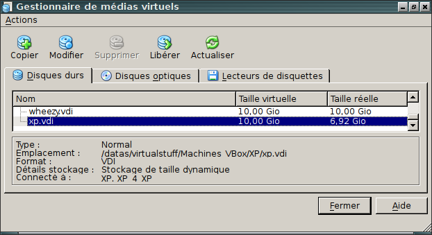

    J'ai compris pourquoi il y avait cette blague du rebouclage sur l'écran noir de Windows : parce qu'il y a un écran bleu (que tu aurais pu nous signaler...), tellement rapide qu'on n'a pas le temps de lire ce qui y est écrit.
    Mais pourquoi un écran bleu au démarrage de la nouvelle machine ?
    Après plusieurs manips et configurations diverses, je me suis rendu compte que si XP me disait qu'il n'occupait même pas 3 Go sur son disque de 10,
    Nom : espaceXP.png
Affichages : 934
Taille : 2,1 Ko
    VirtualBox voyait presque 7 Go d'occupés !
    Nom : gest_4_XP.png
Affichages : 965
Taille : 38,1 Ko
    Or j'avais d'abord créé un disque de 4 Go : ça ne pouvait pas aller bien loin...
    J'ai donc créé un disque de 7 Go et là, j'allais plus loin mais je ne dépassais pas, après l'affichage du logo animé de XP avec la barre de progression du démarrage, un écran noir...
    M'étant souvenu que Windows a la sale manie de coller des fichiers physiquement à la fin du disque, j'ai supprimé ce disque de 7 Go et en ai recréé un de 12 Go ; en dynamique ça ne prend pas de place. Après la copie, il pèse 7,5 Go, on est loin des presque 3 annoncés par Windows, mais ça fonctionne !
    Ça fonctionne après une dernière manip, quand même, un bug probablement à cause de ma vieille version de VirtualBox : suite à la création du disque avec VBoxManage, il faut le supprimer de la liste des médias connus dans le gestionnaire de médias : interface principale de VirtualBox, menu Fichier / Gestionnaire de médias... et dans la liste, choisir le disque fraîchement créé et cliquer sur "Supprimer" en haut (en grisé dans la copie d'écran car la machine virtuelle est en fonction)
    Nom : gest_vbox.png
Affichages : 1027
Taille : 41,1 Ko
    puis sur "Conserver" à la fenêtre suivante, ensuite plus qu'à le rattacher à la machine virtuelle et roule ma poule.
    10 minutes quand la manip est rodée (le plus long c'est la copie physique des disques).

    Mais pour rester objectif, la méthode vboxmanage est la plus efficace.
    Il faut cependant que le disque soit défragmenté avant, et l'espace inoccupé doit être mis à 0 avec un utilitaire de type nullfile.
    Avatar de Jipété
    Juillet 2006
    11 330
    Inscription : Juillet 2006
    Messages : 11 330
    Ne lui complique pas la vie,
    Citation Envoyé par NéoUbuntonien Voir le message
    avec defrag qui ne fonctionnait pas ni en mode "normal" ni me mode "sans echec", ça veut dire qu'au lieu d'avoir un DD de - de 40 GO, j'aurais du en faire un plus grand, si je comprend bien les explications de Jipété
    Il aurait tout de suite fallu se poser la question de pourquoi ça ne fonctionnait pas, la preuve, je me suis acharné sur l'écran noir et j'ai trouvé pourquoi...
    ça veut dire qu'au lieu d'avoir un DD de - de 40 GO, j'aurais dû en faire un plus grand, si je comprend bien les explications de Jipété. Oui ! Mais en le créant en mode "dynamique", quand il est vide il n'occupe pas d'espace (par exemple, mon fichier de 7 Go juste après sa création ne pesait que 32 ko) : c'est au fur et à mesure de son remplissage que le fichier "container" (le .vdi) va grossir, mais comme tu disais que tu n'occupais que 12 Go (à la louche), tu n'aurais pas dépassé cette valeur, je pense.
    Les "délires" ntbackup étaient un plan B permettant de contourner le problème d'utilisation des commandes vboxmanage.
    Tu as raison !
    J'aurais dû écrire "solutions laborieuses et time-consuming", quand on voit le roman-fleuve de l'OP, avec tous les risques d'erreurs que ça comporte.
    La seule chose qu'il ne nous a pas dite, c'est le temps qu'il y a passé, mais entre la génération du backup, l'install d'un fresh XP + tous les KB (on se demande bien pourquoi, puisqu'ils étaient inclus dans le backup...) + la restauration du backup, il y a bien là une bonne paire d'heures.
    10 minutes pour ma pomme, à regarder la machine bosser sur la commande "clonehd"...
