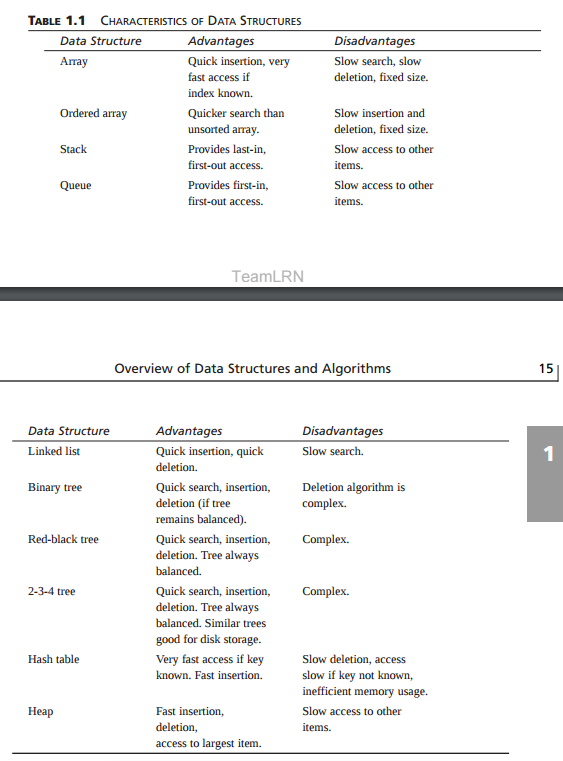

    je ne comprends rien car la référence que tu donnes est ce tableau que tu aurais dû fournir →
    Nom : Screenshot from 2016-07-13 13-02-27.png
Affichages : 329
Taille : 78,8 Ko
    Explique toi un peu mieux car je ne vois pas du tout à quoi ton deuxième message fait référence !
    Sinon le tableau du livre liste des sdd avec des remarques sur l'accès, l'insertion, la suppression et la recherche.
    J;imagine que les réponses attendues sont par exemple :
    accès insertion suppression recherche
    tableau O(1) O(n) O(n) O(n)
    tableau trié ... ... ... ...

    Je vous remercie pour les réponses, j'ai téléchargé un autres pdf que je croyais le bon :s.
    avec ce tableau , qui ce que je dois faire au début pour commencer de caractériser la performance des algorithmes qui manipulent ces structures dans le pire des cas.
    Je n'ai pas de notion dans sa. J'ai lu le cours sur la notion de complexité mais je ne vois pas comment répondre.

    D'abord il faut trouver les algorithmes. Ici ce ne sont que des algos hyper classiques (en gros ceux que tout informaticien devrait connaître sur le bout des doigts). Ensuite il faut les comprendre et en calculer la complexité. Comme c'est hyper classique tu trouves une méga tonne d'info sur le net.
    Par exemple l'insertion d'un élément dans un tableau → pour insérer un élément dans un tableau tu dois d'abord créer une place vide en décalant les éléments de la position d'insertion à la fin du tableau, ensuite tu insères la valeur. La complexité est mesurée en «opération élémentaires». L'algo pourrait être :
    procédure insérer( tableau, position, valeur)
    début
      pour i de position à tableau.longueur faire
        tableau[i+1]=tableau[i]
      tableau[position]=valeur
    fin.
    Il y a tableau.longueur-position opérations de décalages et une opération d'affectation. Donc pour un tableau donné de longueur n insérer un élément en position p «coûte» (n-p)*2+1. Ici je compte 2 pour l'opération de décalage pour un accès en lecture plus un accès en écriture, mais on pourrait compter 3,4 ou 42 ça ne changera pas beaucoup.
    Dans le pire des cas on insère en tête (p=0), et il faudra 2*n+1 opérations, c'est donc un algo en O(n).
    Dans le meilleur des cas on insère en fin (p=n), et il faudra 1 opération.
    En moyenne, si on suppose que p peut prendre équiprobablement n'importe quelle valeur entre 1 et n on trouve 2*(n/2)+1=n+1.
    Cet algorithme a donc une complexité en moyenne et au pire des cas en O(n), sachant qu'une insertion en fin est en O(1).
