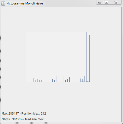

  19. #39
    Juin 2016
    185
    Inscription : Juin 2016
    Messages : 185
    Merci pour votre retour,
    "faire" genre dessiner des valeurs de 0 à 255 en i et de 0 à 255 en j.
    Voilà mon histogramme
    Nom : Capture.PNG
Affichages : 262
Taille : 19,0 Ko
    Et voilà mon code de dessin:

    	   public void setMinRouge(int minRouge) {
    	          this.minRouge=minRouge;
    	          repaint(); // provoque un redessin
    	   public void setMinVert(int minVert) {
    	          this.minVert=minVert;
    	   protected void paintComponent(Graphics surface) {
    	     // surface.drawImage(image, 0, 0, null);
    	      surface.drawImage(histogramme,100, 100, null);
    		   public int[] toArray(int argb) {
    			   int[] array = new int[3];
    			   array[0] = (argb >> 16 ) & 0xff;
    			   array[1] = (argb >> 8 ) & 0xff;
    			   array[2] = (argb) & 0xff;
    			   return array;
    		   private void recupererRVB() {
    			   int maximum = 0;
    			   for (int y=0; y<image.getHeight(); y++)
    			      for (int x=0; x<image.getWidth(); x++) {
    			           int rgb=image.getRGB(x, y);
    			           if ( rgb!=0xff000000) { // aucune des 4 lignes suivantes ne doit être exécutée si la condition n'est pas vérifiée
    			        int[] rgbt = toArray(rgb);
    			        rouge[rgbt[0]]++;
    			   	    vert[rgbt[1]]++;
    			   	    bleu[rgbt[2]]++;
    	   private void tracerHistogrammes() {
    	      histogramme = new BufferedImage(largeur, hauteur, BufferedImage.TYPE_INT_ARGB);
    	      Graphics2D dessin = histogramme.createGraphics();
    	      Rectangle2D rectangle = new Rectangle2D.Double(0, 0, largeur, hauteur);
    	      dessin.setPaint(new Color(1F, 1F, 1F, 0.2F));
    	      dessin.fill(rectangle);
    	      changerAxes(dessin);
    	      dessin.setPaint(new Color(1F, 0F, 0F, 0.4F));
    	      tracerHistogramme(dessin, rouge, minRouge, maxRouge, sumRouge, medianeRouge);
    	      dessin.setPaint(new Color(0F, 1F, 0F, 0.4F));
    	      tracerHistogramme(dessin, vert, minVert,maxVert,sumVert,medianeVert);
    	      dessin.setPaint(new Color(0F, 0F, 1F, 0.4F));
    	      tracerHistogramme(dessin, bleu, minBleu,maxBleu,sumBleu,medianeBleu);
    	      dessin.dispose(); // toujours disposer aprés utilisation
    	   private void changerAxes(Graphics2D dessin) {
    	      dessin.translate(0, hauteur);
    	      double surfaceImage = image.getWidth()*image.getHeight();
    	      double surfaceHistogramme = histogramme.getWidth()*histogramme.getHeight();
    	      dessin.scale(1, -surfaceHistogramme/surfaceImage/3.7);
    	   private int max(int[] array) {
    		     int max=0;
    		     for(int i : array) {
    		         max = Math.max(i,max);
    		     return max;
    	   private int sum(int[] array, int min) {
    		     int sum=0;
    		        // if ( i>min )
    		        	 sum += i ;
    		     return sum;
    	   private int medianne(int[] array, int sum) {
    		   int val = -1;
    		   int mediane=0;
    		   for(int i=0; i<array.length; i++) {
    		       mediane += array[i];
    		       if(mediane>sum/2 ){
    			     val=i;
    		             break;
    		   return val ;
    	   private void tracerHistogramme(Graphics2D dessin, int[] couleur, int min , int max, int somme, int mediane) {
    		   for (int i=0; i<couleur.length; i++){
    			   System.out.println(couleur[i]);
    		        // if ( couleur[i]>min ) {
    		            dessin.drawLine(i, 0, i, couleur[i]);
    		         if ( couleur[i]==max ) {
    		        	    position=i;
    		 /*  boolean dejaAffiche=false;
    		   for(int i=0;i<couleur.length; i++){
    		       if ( couleur[i]<=max/2 && !dejaAffiche ) {
    		            //System.out.println("Born A "  +i);
    		            dejaAffiche=true;
    		    	   //System.out.println("Born B "  +i);
    		            dejaAffiche=false; // on veut afficher la première valeur de i tel que couleur[i]<= max/2 après max
    		   setMax(max);
    		   Setsum(somme);
    		   Setmed(mediane);
