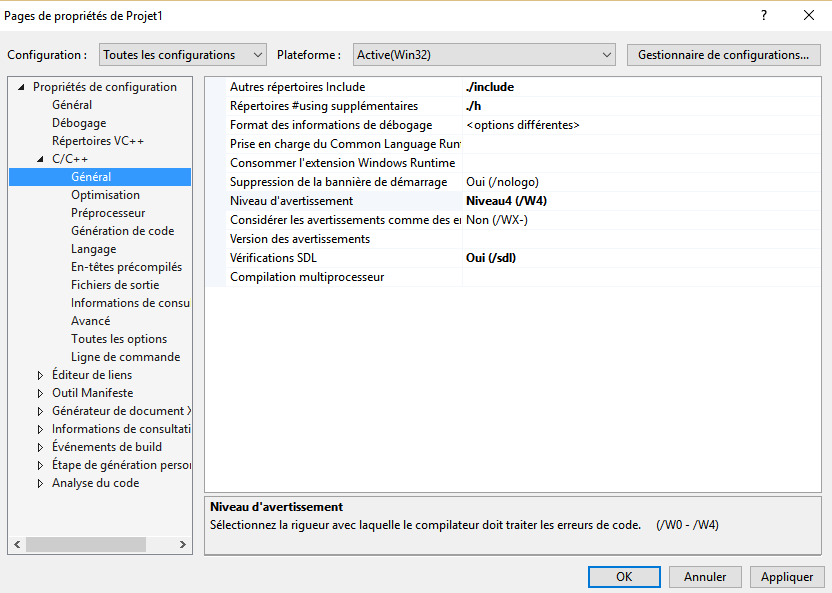

    J'ai déjà modifié les propriétés de mon projet pour qu'il prenne en compte d'autre fichiers .h que ceux par défaut.
    Nom : Sans titre..png
Affichages : 1488
Taille : 27,4 Ko
    Mais rien à faire...

    Quant aux variables, elle s'utilisent tout simplement dans les include_path. Si tu es un peu curieux et ouvres le menu, elles sont toutes listées avec leur valeur de remplacement juste en-dessous de la liste des dossiers du include_path
    Et que fait ce ./h dans les répertoires #using ? Tu sais au moins à quoi ça correspond ?
