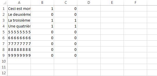

    Alors voilà mon problème: j'ai une checkbox, qui en prend la valeur d'une cellule contenant soit 0 soit 1 (servant de boolean). Le problème c'est que j'obtiens l'erreur
    "La métode Range de l'objet '_Worksheet' a échoué" lorsque j'ai 1 dans la colonne B et 0 dans la colonne C (sur la même ligne). Dans tous les autres cas, cela fonctionne. Je ne vois absolument pas comment résoudre l'erreur.
    Private Sub L1_Click()
        Application.EnableEvents = False
        With Sheets(1).Range("B" & Module1.ligne)
            If Sheets(1).Range("C" & Module1.ligne).Value = False Then
                If .Value = False Then
                    .Value = 1
                Else
                    .Value = 0
                End If
            Else
                Me.L1.Value = 1
            End If
            Me.L1.Value = .Value
        End With
        Application.EnableEvents = True
    End Sub
    Et voilà à quoi ressemble mon fichier (il s'agit d'un fichier de test) :
    Nom : Capture.JPG
Affichages : 435
Taille : 30,3 Ko
    Si quelqu'un sait comment résoudre l'erreur, merci d'avance!
