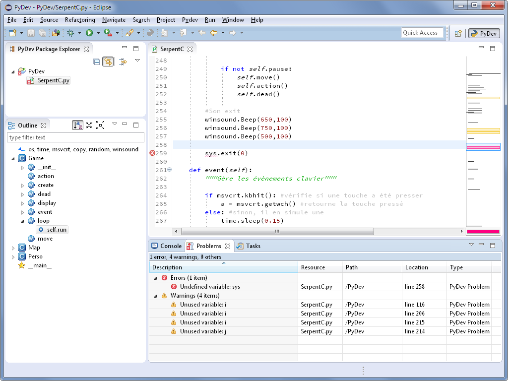

    Tout d'abord, bonjours à tous ,
    j'ai dernièrement programmé un petit jeu en console, le but étant de faire un jeu (autre qu'un morpion ou nombre mystère) interactif et le plus amusant possible en utilisant seulement la console et les bibliothèque standard fourni avec python. Un défi personnelle
    Je crois que c'est mission accomplie de ce côté là, mon code fonctionne (chez moi sous Windows 10 avec python 3 en tout cas). J'ai pas tenté de le rendre plus portable car je n'utilise que Windows et comme c'était pas le but...
    Premier problème: L'écran scintille... J'ai réduis le problème au minimum en réduisant la taille de l'écran, mais ça le fais encore... Je sais que je ne doit pas m'attendre à des miracles avec la console, mais je me demandais s'il était possible d'optimiser ça? Peut-être en programmant le rendu autrement, je sais pas...
    Deuxième problème: Je suis qu'un programmeur très très amateur , donc j'aimerais bien avoir des critique sur mon code, me dire si j'aurais du faire tel ou tel chose d'une autre manière, ou éviter d'autre choses, etc... A titre informatif pour que je puisse m’améliorer. Comme je disais je ne suis qu'un amateur, donc j’apprends sur le tas.
    Merci de vos réponse

    À la ligne 259:
    sys.exit(0)
    sys n'est pas importé.
    Pour vous faciliter l'écriture je vous conseille d'utiliser un IDE, il en existe beaucoup, et des gratuits.
    Par exemple PyDev que j'utilise et qui est gratuit. L'un des intérêts est qu'il est capable d'analyser le code python, pas uniquement des problèmes de syntaxe mais aussi l'absence de déclaration/importation. Il intègre notamment le guide/recommandation de formatage PEP-8 et un debugger très fourni.
    Nom : PyDev 4.4.0 Eclipse IDE Mars.1.png
Affichages : 177
Taille : 104,5 Ko
