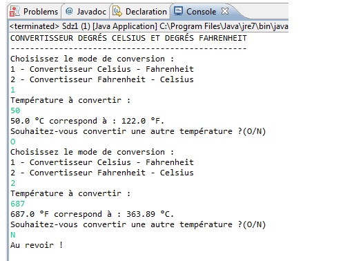

    j'ai commencé hier a apprendre java sur un site et le premier TP me pose souci. Il s'agit d'un convertisseur celcius > fahrenheit, et vice versa. Voici ce que je souhaite obtenir
    Nom : objectif.jpg

    Il y a bien la correction du TP qui me donne une solution mais ca ne me permet pas de comprendre ce que j'ai raté moi dans mon code :
    Nom : mon code.jpg
Affichages : 587
Taille : 220,4 Ko
    Voila je vous serai tres reconnaissant de m'aider à comprendre, il y a un fonctionnement qui m'échappe ! merci d'avance

    Le problème est que Reponse12 est un char (caractère) et que tu le compares à des entiers (1 ou 2) pour ton menu. Les codes des caractères (lettres, chiffres, symboles...) n'ont rien à voir avec des entiers, même lorsque ces caractères sont des chiffres.
    Pour tester si un char est le caractère 1 : if ( Reponse12 == '1' ) { /*...*/
