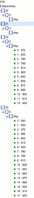

    Alors j'ai modifie ma requête afin d'obtenir toutes les informations en une seule fois. J'obtiens un Json que je n'arrive pas a "parser". j'obtiens toujours la meme erreur. Je ne suis pas tres douée en la matière. J'ai besoin de votre aide pour y arriver. Voici le Json :
    Error parsing data org.json.JSONException: Value {"disponibility":{"21":[{"disp":[]}],"20":[{"disp":[]}],"19":[{"disp":[]}],"22":[{"disp":[540,555,570,585,600,615,630,645,660,675,690,780,795,810,825,840,855,870,885,900,915,930,945,960,975,990]}],"23":[{"disp":[540,555,570,585,600,615,630,645,660,675,690,780,795,810,825,840,855,870,885,900,915,930,945,960,975,990]}],"18":[{"disp":[]}],"24":[{"disp":[540,555,570,585,600,615,630,645,660,675,690,780,795,810,825,840,855,870,885,900,915,930,945,960,975,990]}],"25":[{"disp":[540,555,570,585,600,615,630,645,660,675,690,780,795,810,825,840,855,870,885,900,915,930,945,960,975,990]}],"26":[{"disp":[570,585,600,615,630,645,660,675,690,780,795,810,825,840,855,870,885,900,915,930,945,960,975,990]}],"27":[{"disp":[]}],"28":[{"disp":[]}],"29":[{"disp":[540,555,570,585,600,615,630,645,660,675,690,705,720,735,750,765,780,795,810,825,840,855,870,885,900,915,930,945,960,975,990]}]}} of type org.json.JSONObject cannot be converted to JSONArray
    Il s'agit des disponibilites d'un employe. Vous avez le jour et les heures pour ce jour donne.

    JSONArray Jarray = object.getJSONArray("disponibility");
    Tu demande à parser disponibility dans un JSONArray alors à priori , vu ton JSON, c'est un objet et non un array.

    Ok je vais essayer de corriger. Mais si je veux recuperer les heures qu'est ce que je dois parse ?

    Bon ben j'ai reussi !!! Voila comment j'ai fait, ca peut aider certains :
    	protected void affichageSuite(String reponse) {
    		JSONArray dispArray = null;
    		String iString;
    		if(reponse==null)
    			return;
    		try{
    			JSONObject object = new JSONObject(reponse);
    			JSONObject dispObject = object.getJSONObject("disponibility");
    			for (int i = 19 ; i< 29; i++)
    			{   iString =  String.valueOf(i);
    				dispArray = dispObject.getJSONArray(iString);
    				for (int j = 0 ; j< dispArray.length(); j++){
    						JSONObject disponibility = dispArray.getJSONObject(j);
    						String disp =null;
    						disp= disponibility.getString("disp");
