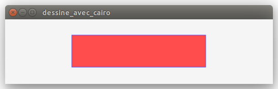

    Ça fait longtemps que j'essaie d' afficher des formes geometrique dans un " gtk_drawing_area " .
    Car d'aprés ce que j'ai compris c'est dans ce widget que l'on utilise cairo avec GTK .
    Bien entendu mon code se compile et s'éxécute .
    Voici la fenêtre : http://pix.toile-libre.org/upload/or...1452685945.png
    J'ai posté ce topic partout , mais sans résultat :
    https://stackoverflow.com/questions/...cairo-with-gtk
    https://github.com/AdaCore/gtkada/issues/3
    Le code est en Ada , mais le probléme n'est pas le langage , mais que faire aprés avoir crée le " gtk_drawing_area " .

    Il y a un tutoriel sur le GtkDrawingArea mais c'est du C et du Gtk+2 et non Gtk+3
    J'ai regardé ton git. Il semble qu'il faille ajouter :
    Connect(Widget => zone_dessin ,
              Name => "draw" ,
                Cb => ....);
    Il y a un Simple GtkDrawingArea usage dans la doc Gtk+3 (Inspire toi de la signature du callback "draw" -tu n'as pas besoin de créer de context cairo car il est passé en paramètre-)
    Ceci étant dis, je me permet d'ajouter une petit précision.
    Car d’après ce que j'ai compris c'est dans ce widget que l'on utilise cairo avec GTK
    Tout les GtkWidget et ses dérivée permettent d'utiliser Cairo via la méthode virtuel "expose" ou via l’événement "expose-event".
    PS : Ce poste devrai aussi intéressé : draw in drawing area

    Bonsoir.
    Gaulouis t'a donné la solution. Il faut bien passer par le signal "draw" pour dessiner dans GtkDrawingArea.
    regarde ce blog, j'utilise ce principe pour dessiner un rectangle dans un GtkLabel.

    Ca compile mais c'est pas super chez moi ... Je suis sous Ubuntu avec plein de bug de la part de compiz ...
    Edit : Petite étoffage de la fonction expose_event
    edit2 : Il est préférable de ne pas casser la chaîne des événement. Donc return false pour expose_event
    Edit3 : Transtypage Ada : https://en.wikibooks.org/wiki/Ada_Pr...pe_conversions
    Edite 4: Screenshot:
    Nom : dessine_avec_cairo.png
Affichages : 475
Taille : 8,1 Ko
    bonne nuit

    Là , Chapeau
    La conversion de type pour GTK , alors qu'elle est illustré avec des types Standard , fallait trouver
    En effet , ça fonctionne !
    Bon , je comprend 2/3 , mais ça fonctionne .
    ex : Size_Allocate n'a aucun effet .
    A +

    La méthode virtuel Size_Request est l'implémentation de Get_Size_Request
    Size_Allocate indique qu'elle taille est donnée au widget pour son affichage. En écriture cela permet de resizer le GdkWindow. En lecture cela permet de connaître la zone d'affichage. Tu peu accéder a cette propriété depuis the_widget->allocation
    On peut améliorer le code en remplaçant :
    Area : Gdk_Rectangle := Get_Area (Event);
    Par :
    Area : Gdk_Rectangle := Get_Allocation(Widget=>the_widget)
    Get_Area comme get_allocation indique la zone total d'affichage du widget.
    Alors que Get_Region indique le rectangle a mettre à jour dans le widget
    J'ai pas l'impression que ça permet de "resizer le GdkWindow" .
    En utilisant cette procedure , aucun changement de taille (visible) n'est effectué .
    Voici sa decription dans la library :
    procedure Size_Allocate
         (Widget     : access Gtk_Widget_Record;
          Allocation : Gtk_Allocation);
       --  Emit a "size_allocate" event for the widget.
       --  Allocation'size is first constrained to a range between 1x1 and
       --  32767x32767.
       --  A clear and draw request is also queued if required.
     type Gtk_Allocation is record
          X      : Gint;
          Y      : Gint;
          Width  : Allocation_Int;
          Height : Allocation_Int;
       end record;
       --  Gtk_Allocation indicates a size and position a widget was allocated.
    Sinon , j'ai compris pour Set_Size_Request & Get .
    Peut-être que parce que la fenêtre ne comprend pas de boite , aucun changement de taille n'est possible ?
    Membre chevronné Avatar de Gaulouis
    Octobre 2015
    252
    Âge : 30
    Inscription : Octobre 2015
    Messages : 252
    Je me suis mal exprimé;
    Size_Allocate indique qu'elle taille est donnée au widget pour son affichage. Size_Allocate permet d'indiquer la taille de la mémoire tampon dans laquel le dessin pourra se faire
    C'est cette zone mémoire (restreinte par Gdk_Event_Expose.Gdk_Region) qui sera envoyé a ta carte grapique/ecran.
    En utilisant cette procedure , aucun changement de taille (visible) n'est effectué.
    Si tu fais un Size_Allocate(..., Gdk_Allocation(0, 0, 10, 10)) mais que ton widget fait 100 pixels sur 100, le widget ne serra dessiné que sur une zone de 10 pixel sur 10. et de jolie bug graphique apparaitrons. Je n'appel jamais pas cette fonction.
    Si tu souhaite agrandir ton widget redimensionne ta fenêtre Ou ajoute un GtkScrolledWindow:

    -- gnatmake dessine_avec_cairo.adb `gtkada-config`
    WITH Gtk.Main ;          USE Gtk.Main ;
    WITH Gtk.Window ;        USE Gtk.Window ;
    WITH Gtk.Enums ;         USE Gtk.Enums ;
    WITH Gtk.Widget ;        USE Gtk.Widget ;
    with Gtk.Handlers;
    WITH Gtk.Drawing_Area;  USE Gtk.Drawing_Area;
    WITH Gtk.Scrolled_Window; USE Gtk.Scrolled_Window ;
    WITH Cairo ;            USE Cairo ;
    WITH Gdk.Color ;        USE Gdk.Color ;
    WITH Gdk.Cairo ;        USE Gdk.Cairo ;
    WITH Gtk.Style ;        USE Gtk.Style ;
    WITH Glib ;             USE Glib ;
    WITH Gdk.Event ;        USE Gdk.Event ;
    WITH Gdk.Rectangle ;    USE Gdk.Rectangle ;
    WITH Gdk ;              USE Gdk ;
    PROCEDURE dessine_avec_cairo IS
       -- VARIABLES --    |
       win : Gtk_window ;
       scrolled_window : Gtk_Scrolled_Window ;
       zone_dessin : Gtk_Drawing_Area ;
    --Instanciation package(s) for connexion
       PACKAGE P_Callback IS NEW Gtk.Handlers.Callback(Gtk_Widget_Record);
       USE P_Callback ;
       PACKAGE Configured IS NEW Gtk.Handlers.Return_Callback
         (Widget_Type => Gtk_Drawing_Area_Record,
          Return_Type => Boolean);
    --  Handlers (or callbacks)   |
       procedure Stop_Program(Emetteur : access Gtk_Widget_Record'class)
       is
          PRAGMA Unreferenced (Emetteur);
       begin
          Main_Quit;
       end Stop_Program ;
       function Expose_Event
         (the_Widget : access Gtk_Drawing_Area_Record'Class;
          Event : Gdk.Event.Gdk_Event )
          return Boolean
       is
        Region : Gdk_Rectangle;
        Context : Cairo_Context ;
        Win2 : Gdk_Window ;
        drawable : Gdk_Drawable ;
        begin
        Win2 := Get_Window (Widget => the_Widget) ;
        drawable := Gdk_Drawable (Win2) ;-- transtypage
        Context := Create ( drawable ) ;
        Region.Width := Area.Width / 2;
        Region.Height := Area.Height / 2;
        Region.X := Region.Width / 2;
        Region.Y := Region.Height / 2;
        Set_Source_Rgb(Context, 1.0, 0.0, 0.0);
        Cairo.Rectangle(Cr => Context, X => GDouble(Region.X), Y => GDouble(Region.Y), Width => GDouble(Region.Width), Height => GDouble(Region.Height));
        Cairo.Fill_Preserve(Context);
        Set_Line_Width(Context, 1.0);
        Set_Source_Rgb(Context, 0.0, 0.0, 1.0);
        Cairo.Stroke(Context);
        return true ;
        end expose_event;
    BEGIN
       Init ;
       -- NEW --   |
       Gtk_New(zone_dessin);
       Gtk_New(scrolled_window);
       Gtk_New(win);
    --  Add                    |
       scrolled_window.Add_With_Viewport( zone_dessin );
       win.Add( scrolled_window );
    --  Connect                |
    Connect(Widget => win ,
              Name => "destroy" ,
                Cb => Stop_Program'access);
    Configured.Connect (Widget => zone_dessin,
                           Name   => "expose_event",
                           Marsh  => Configured.To_Marshaller
                              (Expose_Event'Access));
    --  Design Window          |
       Set_Size_Request(zone_dessin, 800, 800);
       win.Set_Default_Size(600,500) ;
       win.set_position(Win_Pos_Center) ;
       win.set_opacity(0.7) ;
       win.Show_all ;
       Main ;
    END dessine_avec_cairo ;
    Que ce passe-t-il si tu modifie le code avec : Set_Size_Request(zone_dessin, 500, 400);
    Que ce passe-t-il si tu redimensionne la fenêtre a son minimum.
    Ajoute Set_Size_Request(scrolled_window, 200, 200); et redimensionne la fenêtre a son minimum.
    PS: Je dois te quitter, on m'appel pour allé goûter ^^
