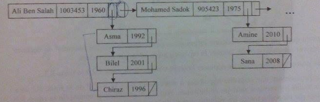

    merci j'ai déja résolu le problème mais j'ai un autre problème si pouvez m'aider j'ai ajouter une partie dans le code qui permet de saisir les enfants d'un employé le problème le code ne me permet pas de saisir ces derniers

    Citation Envoyé par kbibi99 Voir le message
    Je ne comprends pas bien la question! Que se passe-t-il ça bloque, ça plante, le menu n'apparaît pas, ...?
    Attention quand tu recopies une chaîne de caractère, il faut toujours copier aussi le terminateur final sous peine d'avoir des chaînes parfois correctes et parfois des erreurs ou des plantages.
    for(i=0;i<strlen(n);i++)
    	  Enf->prenom[i]=n[i];
    //à remplacer par
    for(i=0;i<=strlen(n);i++)
    //ou bien plus simplement la fonction de copie des chaines
    strcpy(Enf->prenom,n);

    donner le nom et le prénom de l'employémajdi
    donner la matricule de l'employé5678
    donner l'année de naissance de l'employé193
    donner le prénom de l'enfantselmen
    donner l'année de naissance de l'enfant2012
    Voulez-vous continuer ?
    n
    majdi
    la matricule : 5678
    l'année de naissance : 193
    les enfants :
    ahmed
    khalil
    la matricule : 1234
    l'année de naissance : 1993
    		p=p->succ;
    		printf("les enfants : \n");
    		d=p->enf ;
    		while(d !=NULL)
    			   printf("%4s \n",p->enf->prenom);
    			   fflush(stdout);
    			   d=d->suivant;
    Attention tu affiches toujours le 1er enfant de l'employé suivant! Relis bien cette ligne
