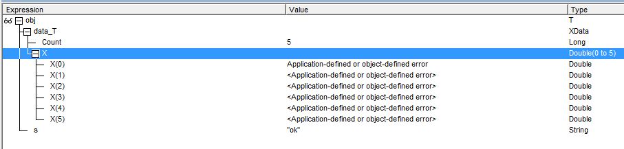

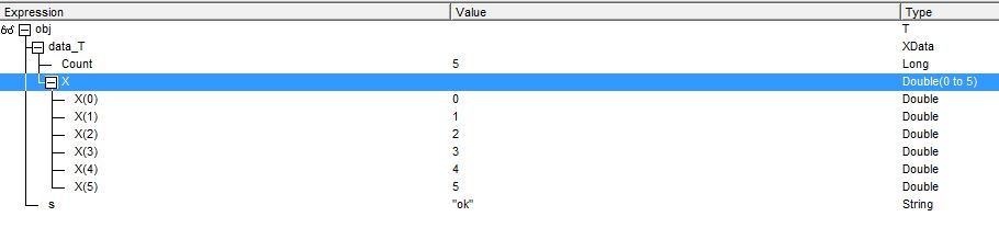

    Dans l'ordre:
    - les valeurs des structures en VBA avant l'appel au C++
    - les champs donné par le pointeur en C++
    - les valeurs des structures en VBA après l'appel au C++
    Nom : VBA.JPG
Affichages : 150
Taille : 27,1 Ko
    Nom : ram.JPG
Affichages : 160
Taille : 45,6 Ko
    Nom : errorVBA.JPG
Affichages : 164
Taille : 38,8 Ko
    J'aurai préféré utiliser MIDL car j'ai fait la même chose avec et cela marche sans aucun soucis bien sur!
