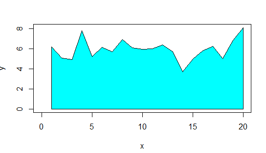

    Non ce n'est pas la même chose. Je serai plus compréhensif. Je ne dis pas e créer un vecteur de 0.
    Bref deux variables x et y comme suit:
     x=1:20; y=rnorm(20,mean=6)
    Je vais d'abord créer l'espace
    plot(x,y,xlim=c(1,max(x)),ylim=c(0,max(y)),pch=" ")
    Je vais donc tracer le polygone comme tu le souhaite
    Je vais juste compléter un point de coordonnées (1,0) au début et un autre de coordonnées (max(x),0).
    Voici le code que je propose
    polygon(c(1,x,max(x)),c(0,y,0),col="cyan")
    Je pense que ça marche, voici l'image
    • Faites un tour sur mon siteweb professionnel www.aristideelysee.16mb.com Des codes dans la section "media et code" pouvant vous aider que vous pouvez aussi partager sur les réseaux sociaux.
    • Visiter mon blog en cliquant ici! Des techniques, astuces et macros pour l'analyse quantitative.
