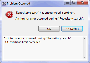

    Par défaut Test Mars R1 - JEE
    Suite à ce post je viens de télécharger MARS - JEE pour tester les nouveautés:
    Points positifs:
    1. Disparition du out-of-sync en cas de modification des fichiers ou répertoires en dehors d'Eclipse. C'est un gros progrès.
    2. J'ai l'impression que les Maven out-of-date ont aussi disparu. Il faut cocher une option dans les settings. Sur ce deuxième point, je n'ai pas pu tester correctement.
    Passons au test qui fait mal.
    Ajout d'une dépendance Maven dans le pom en utilisant la fenêtre pop-up: Select Dependency.
    Conditions du test:
    - i5
    - 8 Go Ram
    - Windows 7
    - Utilisation de Mars JEE R1 sans aucune modification. Téléchargement ce matin
    - Workspace vierge
    - Un nouveau projet : maven archetpe quickstart.
    - Applications ouvertes : Eclipse + chrome.
    Test 1:
    - Ouverture du POM avec l'éditeur Maven
    - Dependency->add
    - Je commence à rechercher un artéfact => rien, absolument aucune suggestion d'Eclipse. Juste un warning qui m'indique que l'indexation n'est pas activée.
    OK:
    - Je ferme la fenêtre
    - Je modifie les settings Maven.
    - Je reviens dans mon POM.
    - Toujours rien.
    OK:
    - Je redémarre Eclipse.
    - Je retente l'ajout d'une dépendance.
    - Je comme,ce à taper une recherche : spring
    - Temps de réponse d'Eclipse pour me suggérer une liste d'artéfact : 12 mn.
    On est d'accord qu'une recherche sur mvnrepository et un simple copier/coller m'aurait pris bc moins de temps !
    Ouf ! 25 mn depuis mon premier démarrage d'Eclipse et je viens d'ajouter une dépendance.
    Allez soyons fou rajoutons une 2° dépendance. En fait mon objectif initial était de tester la Maven out-of-date, pas de tester l'ajout de dépendances.
    Et là c'est le drame:
    - la recherche reprends à nouveau beaucoup de temps
    - Mon Eclipse freeze à plusieurs reprise
    - Ko Technique: cf screenshot ci-dessous.
    Coût du test :
    - 15% du prix d'une licence annuelle IntelliJ. ça fait un peu cher l'ajout de dépendances.
    Il y a vraiment un truc que je comprends pas;
    Cette fenêtre d'ajout des dépendances dans Eclipse à toujours plus ou moins marché.
    J'ai jamais eu de gros blocage comme ça avec cette fonction.
    Test d'ajout d'une dépendance Maven dans MARS JEE - R1 avec la popup : Select dependency:
    - un eclipse tout neuf
    - un workspace tout neuf
    - un seul projet
    - deux classes dans le projet
    - 30 minutes d'utilisation
    Nom : 2015-10-30_084752.png
Affichages : 577
Taille : 8,1 Ko
    Nom : 2015-10-30_084826.png
Affichages : 544
Taille : 8,1 Ko

    Citation Envoyé par spidetra Voir le message
    En fait, ce qui s'est passé, c'est que le système a commencé par faire un téléchargement de l'index du repository m2... Je ne sais plus s'il fait 10 ou 100Mo...
    Pour que ça marche bien, il vaut mieux avoir un nexus "local" sur lequel tu branches l'indexation et la recherche (ça évite de tout charger en local).
    Et oui, ça va plus vite de recherche sur m2central : ce que j'ai toujours fait d'ailleurs !
    Si tu ajoutes directement à la main dans ton pom, c'est quasi instantané

    Citation Envoyé par eulbobo Voir le message
    Je sais ce que fais Eclipse. J'utilise Eclipse depuis 2006.
    Je n'ai jamais eu ce blocage avec cette fonction en 10 ans. Et comme je suis une grosse feignasse dans l'ajout des dependances je m'en suis servi souvent.
    Un nexus pour rajouter une dépendance dans Maven: C'est une petite blague
    Les 12 mn la première fois OK, je veux être bon joueur. Et le crash lors du deuxième ajout ? C'est normal aussi ?
    En parallèle, je compare avec la version 15 de IJ Ultimate.
    IJ me propose la complétion des dépendances immédiatement et avec une vitesse impressionnante.
    Au départ je voulais faire quelques comparaisons de fonctionnalités entre Mars R1 JEE & IJ 15 Ultimate.
    Les résultats sont tellement en faveur d'IJ que je les ai même pas postés, sinon on va :
    - m'accuser d'être un fanBoy
    - me dire que les uses cases ou les fonctionnalités ne sont pas pertinentes.
    Ba ton exemple est pertinent en tout cas : l'outil de recherche/ajout d'artefacts est pas top dans Eclipse !
    Et je le savais déjà en fait (et je pense que tout le monde est au courant), mais je ne pensais pas qu'il pouvait planter aussi vite par contre !
    Tu compares avec une version "toute neuve" de IJ aussi? Parce que ce genre de problème avec Eclipse, j'ai l'ai aussi eu les premières fois, le temps de récupérer l'index, le réindexer (indexer l'index, c'est poétique)... Mais après, plus de soucis et ça allait super vite aussi sans planter ! (pour les quelques fois où j'ai voulu être fainéant et ajouter via la fenêtre d'ajout de dépendance)
    Je parlais d'utiliser un nexus parce que dans mon cas j'en ai toujours eu un à disposition (pour plein de bonnes raisons) et que ça simplifie encore plus les choses.
    Tu as la version précise des deux artefacts que tu as essayé d'ajouter que je tente ça chez moi aussi?
    (téléchargement de l'index M2Central en cours)
    13h14 : téléchargement terminé, aucun plantage, ajout sans aucun problème d'artefacts, recherche rapide via la popup... consommation mémoire "normale" : 700Mo
    Là je t'avoue que j'ai été très surpris aussi.
    J'ai toujours eu des temps de réponse acceptables. Pas extraordinaires mais acceptables.
    Toute neuve téléchargé de ce matin. Oui et j'ai testé IJ avant Eclipse.
    Oui, mais là je suis pas au boulot et je vais pas installer un nexus à la maison .
    Non, pour le premier j'ai tapé spring et j'ai pris une dépendance au hasard.
    Pour le second j'ai aussi tapé spring et je suis jamais arrivé au bout.
    ça c'est pas un test. C'est un dommage collatéral
    Mon objectif était pas de faire planter Eclipse en moins de 30 mn chrono.
