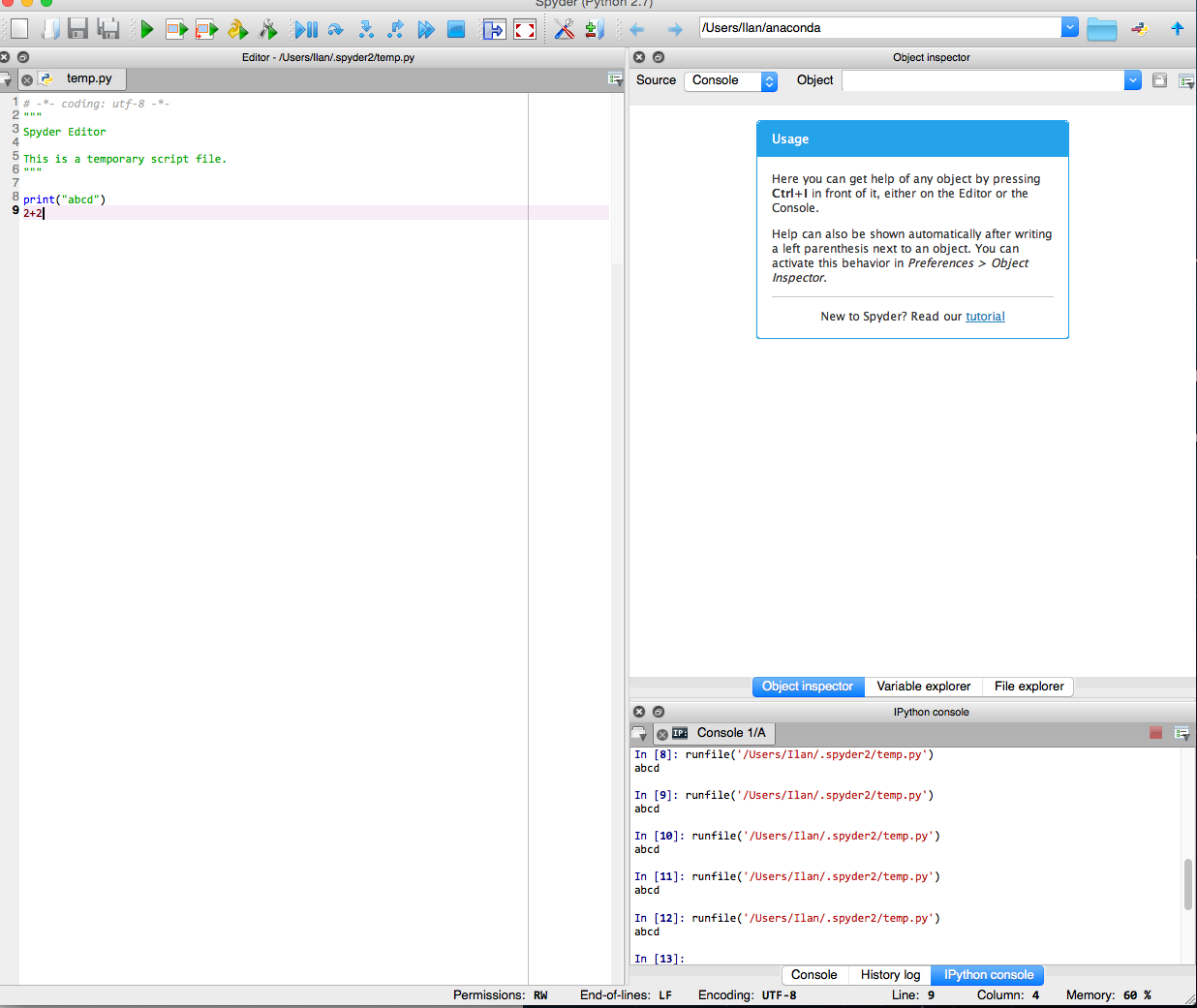

    Bonour,
    Ça fait 3 heures que j'essaye de résoudre mon problèmes j'ai envi de m'arracher les cheveux.
    Je m'explique : J'ai effectué une mauvaise manip dans les paramètres de Spyder et du coup je peux plus lancer mon script avec le bouton play vert.
    Par exemple je tape 2+2 dans la console, si je le lance j'ai dans l'interpréter une fenetre vide temp qui apparait et dans l'autre fenêtre de base ils me disent : runfile('/Users/Ilan/.spyder2/temp.py') je sais pas quoi faire ma console veux plus lancer mes scripts

    Le chemin a l'air bon et la console ne genere pas d'erreur. Je pense que ca marche, c'est juste que tu ne fait rien faire a ton script. type() ne print pas sur stdout, et je pense que tu t'attends a voir une sortie.
    Essaie print("abcd") plutot.

    je sais pas si je me trompe mais je dirais que son EDI fonctionne comme ipython donc à mon avois il y aurai dû avoir un [out]: int ... n'est ce pas ? J e sens que je suis un peu perdu.

    Il me print bien abcd mais si je fais 2+2 il se passe rien, toujours le même message runfile('/Users/Ilan/.spyder2/temp.py')
