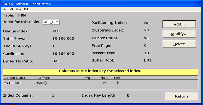

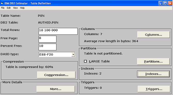

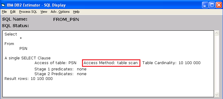

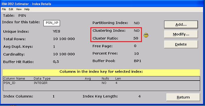

    Inscription : Mars 2010
    Messages : 10 694
    Citation Envoyé par Artemus24 Voir le message
    En DB2, j'avais la 'plan table' qui me permettait d'influencer l'optimisation, mais avec mysql, je n'ai rien trouvé d'équivalent.
    Absolument pas !
    La plan_table n'influence en rien les résultats, elle permet uniquement de recueillir les informations sur les choix faits par l'optimiseur
    Pour influencer ces choix, il faut agir sur les statistiques, c'est à dire sur certaines tables SYSIBM.SYSxxxx pour DB2, ou l'équivalent dans les autres SGBD, qui n'ont rien à voir avec la plan_table
    C'est vrai aussi pour MySQL : modifiez les stats (et notamment les keycard, le cluster-ratio, et les cards) et vous verrez que la même requete ne fonctionne plus du tout de la même façon, en terme de chemin d'accès :
    Par exemple, une requete qui utilise l'index primaire mais n'est pas index only, sur une table à forte volumétrie, collez lui un keycard de 1 et relancez, vous verrez de suite la différence !

    L’index PSN_XP est cluster. Après avoir chargé la table en conséquence, l’état des lieux est le suivant, comme le montre DB2 Estimator :
    Table PSN :
    Index PSN_XP utilisé pour loger PSN_ID (colonne clé primaire) :
    Index ALT_KEY utilisé pour loger la colonne MATRICULE :
    Exécutons la requête suivante :
    SELECT * FROM PSN ;
    Il y a un table scan, donc pas d’utilisation d’index.
    Le cluster ratio est égal à 100, l’ordre de rangement des lignes de la table PSN dans le table space correspond pile-poil à la séquence PSN_ID de l’index cluster.

    Mais, après six mois de production, il est décidé que l’index cluster sera désormais l’autre index, ALT_kEY : la production effectue un UNLOAD/RELOAD et le rangement des lignes de la table dans le table space ne sera plus du tout le même (en passant, le cluster ratio de l’index « primaire » PSN_XP en aura pris un coup) :
    Là encore, la requête SELECT * FROM PSN ; est traitée selon le régime du table scan :
    Il y a un table scan, donc pas d’utilisation d’index. Mais cette fois-ci, les lignes seront délivrées aux programmes dans l’ordre des matricules : ce changement risque de provoquer des réactions véhémentes de la part de certains utilisateurs...

    Citation Envoyé par fsmrel
    Oui, tout à fait car c'est le fonctionnement normal en DB2 que je connais ! Je m'attendais à la même chose sous mysql. Or ce n'est pas le cas.
    Comme c'est un autre SGBDR, il se peut que les choix sont différents. Et justement, c'est ce que j'essaye d'étudier.
    je sais que les lignes seront délivrées dans l’ordre des IDN_PSN, puisqu’elles sont rangées dans le table space selon la séquence définie par l’index cluster.
    Comme je l'ai constaté sous MySql (voir mon exemple), il va chercher l'indexe et non la primary key. Sur ce point, ce n'est pas à l'identique de DB2.
    Pire encore, quand j'ajoute une troisième colonne, aussi avec indexe, il me donne cette fois-ci l'ordre correcte. C'est un comportement plus qu'étrange de la part de MySql.
    Moralité : pour s'assurer de la stabilité des résultats et de la confiance des utilisateurs il fallait dès le départ coder :
    SELECT * FROM PSN ORDER BY PSN_ID ;
    J'en conviens, mais ce n'est pas le "comment faire" qui m'intéresse ici mais plutôt le "pourquoi".
    Pourquoi le 'table scan' sous MySql ne fonctionne pas comme sous DB2 ?
    Pourquoi MySql fait ce choix étrange de passer par un indexe alors que cela devrait être par 'la primary key' ? Je considère qu'il y a un bug de fonctionnement.
    Il y a manifestement un consensus ès matière, et ce n’est pas le sage al1_24 qui nous démentira (cf. « Comment les opérateurs ensemblistes trient-ils ? »).
    Merci pour le lien, mais ce n'est pas exactement le même problème.
    J'ai surtout l'impression de ne pas avoir été bien compris. Peut-être est-ce dû au titre de mon sujet qui laisse penser que j'ai un problème de tri avec ma table.
    Ce n'est pas un problème de tri mais juste un problème de compréhension concernant le choix fait par MySql.
    Disons que cela vaut pour les KSDS (VSAM), un index alternatif fait effectivement référence au cluster de base.
    Vous avez raison, j'ai dû faire une confusion avec KSDS. Désolé pour cette méprise.
    J'ai une question subsidiaire concernant DB2.
    Pourquoi en DB2, quand on fait l'usage d'une 'Primary Key' ('PSN_PK'), faut-il toujours créer sur cette 'primary key' un 'unique index' ('PSN_XP') ?
    En MySql, il n'est pas nécessaire de faire cette déclaration car cela se fait automatiquement.
    Donc la 'primary key' est aussi associé à un 'unique index'. Et c'est cet indexe qui va ordonner les lignes dans le tablespace.
    Parcourons le résultat à l’aide d’un curseur : je n’ai pas de DB2 for z/OS sous la main mais je sais que les lignes seront délivrées dans l’ordre des IDN_PSN, puisqu’elles sont rangées dans le table space selon la séquence définie par l’index cluster.
    C'est bien ce que j'avais compris, en tout cas sous DB2 et vous me confirmez ce que je savais déjà. Alors pourquoi me faire croire (pas vous 'fsmrel') qu'il en serait autrement, même sous DB2 ?
    Ici, je ne parle pas des utilisateurs, mais bien de l'ordre selon l'index cluster. Dois-je comprendre que cela ne fonctionne pas ainsi sous MySql ?
    Et qu'il faut chercher la cause ailleurs, due au multiprocessing, aux buffers, aux partitionnements, et je ne sais quoi d'autre.
    En tout cas merci 'fmsrel' d'avoir pris le temps de me répondre !
