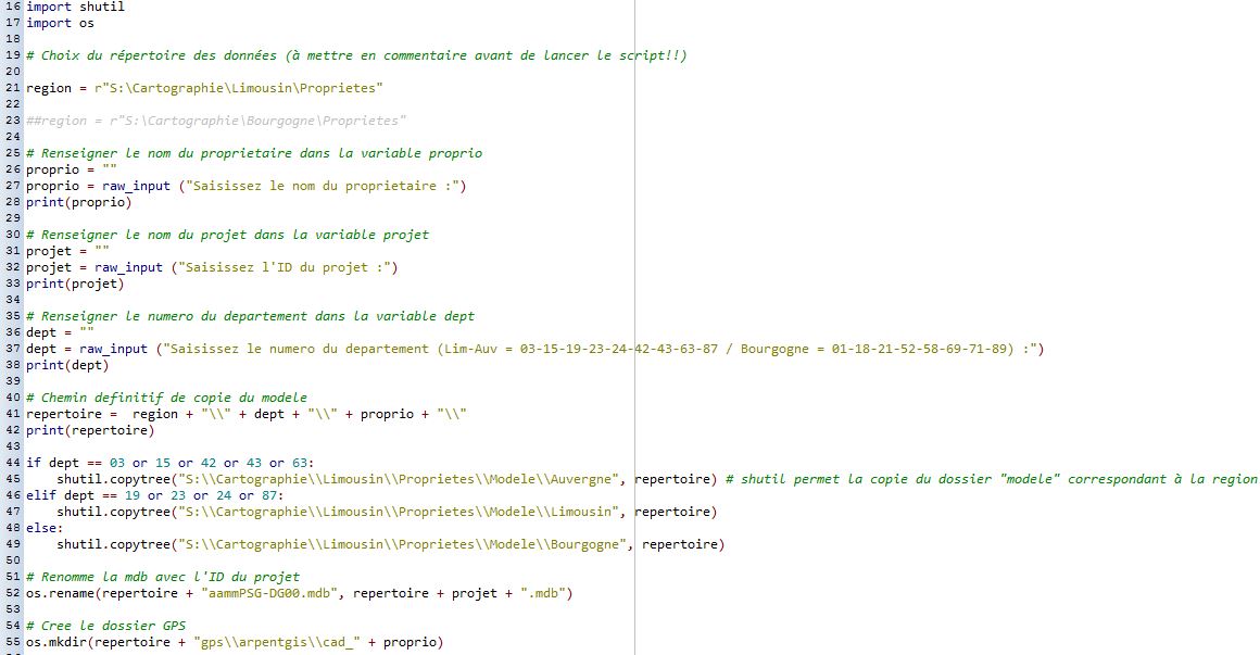

    Je suis nouveau sur le fofo et je débute également en Python.
    Je suis cartographe SIG en foresterie et j'ai recours au script Python en général pour optimiser des géotraitements.
    Toutefois, je m'y mets un peu aussi pour réaliser des manip windows de base et améliorer la gestion de nos bases de données.
    Si dessous, voici la partie du script qui me pose soucis (évidement la variable dept est définie en amont dans le script par l'utilisateur) :
    (Au besoin vous disposez le script intégral en pièce jointe)
    if dept == 03 or 15 or 42 or 43 or 63:
        shutil.copytree("S:\\Cartographie\\Limousin\\Proprietes\\Modele\\Auvergne", repertoire) # shutil permet la copie du dossier "modele" correspondant à la region
    elif dept == 19 or 23 or 24 or 87:
        shutil.copytree("S:\\Cartographie\\Limousin\\Proprietes\\Modele\\Limousin", repertoire)
    else:
        shutil.copytree("S:\\Cartographie\\Limousin\\Proprietes\\Modele\\Bourgogne", repertoire)
    Le problème est le suivant, en théorie, l'utilisateur renseigne le département et ensuite un certain dossier "modele" est copier dans un nouveau répertoire (variable "repertoire"). Basique. Cela fonctionne pour la 1ere ligne (if ....) et mon dossier Auvergne est bien copié. En revanche, si l'utilisateur rentre d'autres départements 19,23,etc... de la condition elif. Il me crée toujours le dossier Auvergne et non Limousin, de même pour le dossier Bourgogne !!!
    Avez vous une idée de pourquoi ? Le code parait bon, mais les conditions ne semble pas effective... !
    En vous remerciant tous par avance. Bien à vous,
    Falmar.

    C'est une incompréhension de l'opérateur or
    >>> d = 5
    >>> d == 8 or 6
    >>> d == 8 or 9 or 5
    >>> d == 8 or d == 5
    True
    >>> # Soyons plus pratique:
    >>> d in [8, 9, 3, 5, 4]
    True

    C'est la condition qui n'est pas bonne. En Python, toute valeur différente de 0 est considérée comme vrai (True).
    Ainsi, la condition "if dept == 03 or 15 or 42 or 43 or 63:" est toujours vraie à cause de "or 15 or 42 or 43 or 63".
    A remplacer par: "if dept in [3, 15, 42, 43, 63]:"
    A noter que le 03 n'est pas bon non plus: si c'est un nombre, c'est 3.
    Revoir aussi la condition du elif.

    Merci !!! Vous êtes au top, niveau réactivité et conseils !
    J'ai bidouillé le script en suivant vos remarques et tout fonctionne ! Fort bien !!!
    Qui plus est, en creusant un peu avec ces conditions "if" "elif et "else", j'ai également réussi à intégrer et automatiser le choix du répertoire de travail (plus besoin de passer en commentaire une ligne en début de script...).
    Plus qu'a lancer le script et l'histoire est pliée !
    Je vous mets un screen du script fonctionnel, si toutefois vous avez des remarques et si cela peut servir à d'autres.
    Merci à vous deux et passez un bon week end !
