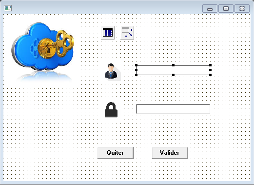

    Mon problème c'est que je vaudrais créer une forme d'authentification avec c++ builder 6. j'ai crée une table "Admin" qui contient 2 champs Admin et Mot_pass et je remplie la table avec un enregistrement.
    voici la forme
    Nom : ggggg.PNG
Affichages : 695
Taille : 41,4 Ko
    je veux faire la vérification du mot de passe et du nom d'utilisateur, mais je ne savais pas comment la faire.
    j'ai lu ce tutorial http://lberne.developpez.com/bcb/paradox/ et j'ai essayé de trouver une solution
    oid __fastcall TAUTHENTIFICATON_ADMINISTRARATEUR::Button1Click(
          TObject *Sender)
         Admin->First();
    if ((Edit1->Text!=Admin->FieldByName("Admin"))&&(Edit2->Text!=Admin->FieldByName("Mot_pass")))
        { AUTHENTIFICATON_ADMINISTRARATEUR->Close();
        erreur_aut_admin->ShowModal();
      else{
    ACCUEIL->Hide();
    SESSION_ADMIN->Show();  }
    erreur_aut_admin est une autre forme qui ça sera affiché dans le cas d'erreur
    Pouvez vous me corriger SVP!!

    Salut ton code m'a l'air d'être correct bien que personnellement je n'utiliserais pas
    une table pour vérifier le code l'utilisateur et le mot de passe
    tu peux remplacer l'appel à erreur_aut_admin->ShowModal();
    par un MessageBox()
    tu a un exemple de son emploi dans le tuto que tu référencie
    cdlt

    Une autre question SVP, peux-tu m'indiquer c'est quoi votre méthode pour vérifier l'utilisateur et le mot de passe??

    j'aimerais tout d'abord préciser mes propos
    si tu a plusieurs utilisateurs qui peuvent utiliser ton application alors dans ce cas la une table Utilisateurs pourrait être la bien venue
    dans le cas contraire si c'est uniquement pour te loguer sur ta base avec un seul User un fichier plat peut faire l'affaire
    n'oublie pas de crypter au minimum de mot de passe
    il existe des composants qui font cela très bien
    par ailleurs je te déconseille l'utilisation de Paradox a ma connaissance elle n'et plus maintenue depuis très longtemps et pour la faire fonction tu a besoin de toute la lourdeur du BDE(Borland Database Emgine)
    Comme tu travaille avec la version Entreprise tu a le choix en fonction de l'utilisation de ta base de travailler avec des moteurs de base de Donnles du marché(MySQL,MSSql, FireBird ...)
    si ta base n'est pas trop grande je te conseille l'utilisation de SqlLite https://www.sqlite.org/download.html et de ZeosLib http://sourceforge.net/projects/zeos...e=typ_redirect
