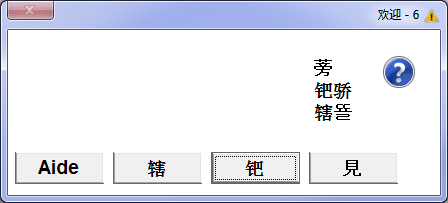

    Il y a un exemple dans la doc à cette adresse :
    http://www.vb6i.com/#Msgbox2_Ex.htm
    soit
    Nom : Msgbox2.gif
Affichages : 278
Taille : 10,9 Ko
    3 méthodes pour saisir le texte :
    - direct avec chrw en utilisant les codes unicode comme dans l'exemple précité
    et via un fichier de ressources
    - en utilisant LoadResstring qui utilise les ressources internes de l'application (language régional)
    ou
    - avec findresourceex qui récupèrera les resources de n'importe quel application tout en gérant le choix de la langue.
