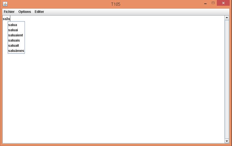

    Bonjour la communauté developpez.net, aujourd'hui je viens à vous suite à une semaine de recherche à cause d'un soucis dans un de mes programmes. Le focus étant un terme nouveau pour moi je ne sais pas si je me dirige vers la bonne direction. Mon programme est un petit logiciel basique de traitement de texte lorsque j'écris un début de mot. J'ai un JPopUpMenu contenant une JList de plusieurs mots afin de compléter le mot que je tape
    Mon problème est lorsque je veux utiliser les touches directionnelles, elle ne seront pas utilisées pour parcourir la JList mais le TextArea et le menu contextuel s'enlèvera. J'ai essaye de mettre lorsque l'on utilise les fleches haut ou bas un requestFocus() sur la JList mais en vain.

    Ensuite, au lieu de jouer avec le focus, qui ne fera pas de toute façon que la touche soit traitée par la JList dans ta popup (puisque l'évenement n'a été capté que par la JTextArea), tu devrais simplement changer la sélection directement dans la JList. En plus, pense à brûler l'évenement pour qu'il ne soit pas traité par le JTextArea.

    Bonjour, tout d'abords excusez moi pour cette faute je viens d'éditer mon message. Donc suite à vos conseils j'abandonne l'idée d'utiliser un focus. J'ai suivi votre code en ayant fait les changements nécessaires ( par exemple en changeant T105.pop.list.getSelectedIndex() par T105.list.getSelectedIndex() etc.. ) Le problème persiste toujours. Le menu contextuel disparaît toujours lors qu'une Jlist dans la JPopUpMenu apparaît. L'évenement est quand même traité par le JTextArea malgrès l'appel de la méthode consume().

    Je n'avais pas compris qu'il y avait un menu contextuel en plus de ta popup (on ne le voit pas sur ta copie d'écran...).
    La gestion d'un popupmenu est spéciale : il ne prend pas vraiment le focus, c'est le rootpane de la JFrame qui prend le focus et le fait perdre au textarea.
    On peut redonner le focus au textarea via un listener (focusgained) sur le rootpane, mais en plus de compliquer la gestion du focus s'il y a d'autres composants dans la frame, les touches du clavier ne fonctionnent plus pour le menu. Il faut donc resimuler tout ça (de façon similaire à la jlist).
    Je ne comprends pas trop pourquoi tu as besoin à la fois d'un popupmenu et de la jlist pour la complétion ?
    Sinon pour le consume, c'est en effet sur le keyPressed et pas le keyTyped qu'il faut brûler l'évènement.

    Bonjour, désole de répondre si tardivement j'ai suivi vos conseils en particulier celui de joel que je remercie comme vous tous et voilà le code qui fait que ceci marche
    		if(e.getKeyCode()==KeyEvent.VK_DOWN && T105.pop.isVisible()){
    		    e.consume();
    		    comptFleche=true;
    		    int selectionIndex = T105.liste.getSelectedIndex();
    		    if (selectionIndex<T105.liste.getModel().getSize()) {
    			T105.liste.setSelectedIndex(selectionIndex+1);
    			return;
    Il manquait juste le
    et maintenant ceci marche presque à la perfection, il ne me reste quelques détails à fignoler. Je pense que je peux mettre le sujet en Résolu et merci encore !
