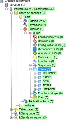

    J'ai installé postgres sur mon PC ("Localhost:5432")
    Et quand je veux me connecté via PHP
    $dbconn = pg_connect("user=postgres password=MyPassword port=5432 dbname=MyDatabase host=localhost")
        or die('Connexion impossible : ' . pg_last_error());
    $req= "SELECT * FROM USERCON";
    $result=pg_query($dbconn,$req)
        or die('Resultat-> : ' . pg_last_error());
    j'ai une message erreur que la table n'existe pas
    Resultat-> : ERREUR: la relation « usercon » n'existe pas LINE 1: SELECT * FROM USERCON ^
    Nom : Capture.JPG
Affichages : 976
Taille : 39,3 Ko
    je pense que $dbconn fonctionne car quand le change l'user ou password il affiche Connexion impossible.
    Je début en PHP et PostgreSQL merci pour votre soutient.
    David @+

    Je connais pas très bien PostgreSQL, mais il semblerait que tu te trompe de nom de ta base de données lors de ta connexion.
    Le nom de ta base de donnée est : Leslie alors que dans ton code tu essayes de te connecter sur MyDatabase.
    Après je préviens je gère mysql mais j'ai jamais testé PostgreSQL, donc je suis pas sur mais cette erreur me semble importante.

    j'ai changé le nom et le password pour l'exemple.

    Pour information j'ai trouvé le problème.
    j'ai créé m'a base de donnée en écriture majuscule et postgreSQL n'aime pas.
