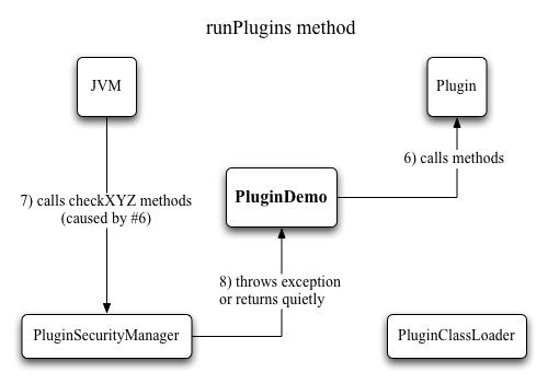

    Voilà une image tirer d'un article d'une structure complète d'un système de plugins en java (encore):
    Nom : runPlugins.jpg
Affichages : 771
Taille : 17,2 Ko
    Lien de l'article : http://www.javaranch.com/journal/200607/Plugins.html
    la plupart des articles et exemple que j'ai lus c'est dernier jours ne traite pas se sujet(securité), voilà en résumer le schéma d'un système de plugins en python d'après mes recherches:
    Nom : Sans titre-2.jpg
Affichages : 745
Taille : 40,0 Ko
    J'aimerais savoir comment je pourrais produire un système similaire en python comme cité plus haut, mais bizarrement j'ai trouver aucun exemple concret ou la plupart des tutoriels sur se sujet ne parle jamais de sécurité avec python
    Ou peut-être que je suis complétement dans le flou et que je suis partie dans un délire bizarre?

    La "Java VM" a la possibilité de remplacer l'environnement d'exploitation qui est dessous.
    Vous avez la possibilité de partager une JVM par plusieurs applications (via des serveurs d'application Java comme JBoss).
    L'environnement Java doit donc offrir les outils qui permettent de gérer cela et offrir aux développeurs les API Java ad hoc.
    Python n'a pas cette ambition!
    La sécurité d'accès reste celle héritée de l'OS et est accessible via des modules spécifiques qui masquent (ou pas) les différences.
    Chaque application Python tourne dans sa propre VM Python et l’étanchéité (la sécurité) entre les différentes applications est héritée de l'environnement d'exploitation.
    Il n'y a donc pas d'équivalent à java.lang.SecurityManager et ses fichiers "policy" associés.
    Mais ce genre de "features" n'existe pas en C/C++ sans nous empêcher d'écrire des "plugins".
