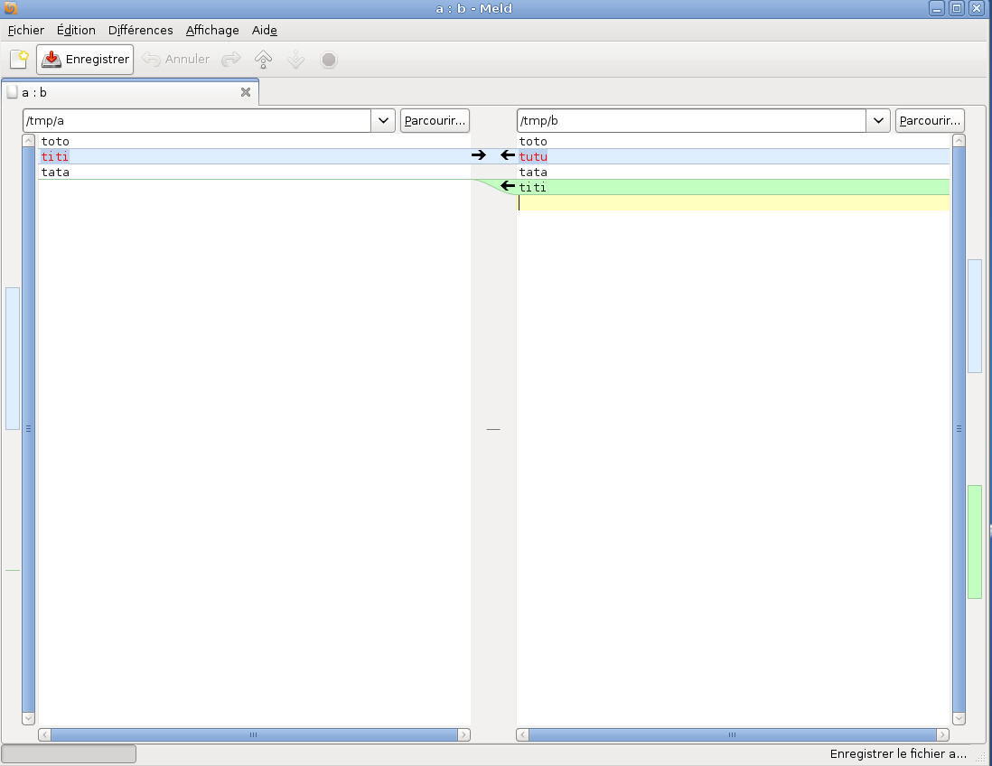

    Est-ce que meld ne serait pas adapté ? Il s'agit d'un diff graphique...
    Nom : meld.jpg
Affichages : 205
Taille : 76,4 Ko
    Ici il me montre que tutu a remplacé titi et que titi a été ajouté en plus...

    Citation Envoyé par Sve@r Voir le message
    Merci pour la suggestion mais je met en forme un peu avant d'envoyer sous Windows et de créer un PDF.
    De plus, je travail sur un serveur en ligne de commande.
    Il n'est donc pas envisageable d'utiliser un outil graphique
