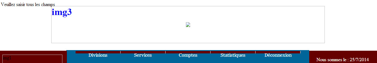

    @rawsrc: j'ai essayé votre code, le 1er message d'erreur marche et s'affiche dans une nouvelle fenêtre, mais les deux autres messages d'erreur ne marchent tjrs pas.

    Si les deux autres messages ne s'affichent pas cela veut tout simplement dire que le test de la condition est vérifié à chaque fois et que le code n'a pas à rentrer dans la clause else.
    Poste le code du formulaire.

    Et je t'annonce que cela fonctionne parfaitement : j'ai bien les bons messages d'erreur.
    Maintenant faudrait voir quelle cuisine fait la fonction js.

    J'ai recopié ce code sur une nouvelle page, et oui ça fonctionne bien!
    Cependant sur ma page initiale, le problème réside tjrs, je crois que le menu gène.
    Je vous donne le code complet de cette page:

    J'ai un code javascript qui normalement fait référence à une horloge flashplayer

    En supprimant tout ce qui a attrait à ton horloge flash, le script fonctionne bien : aucun souci de menu.

    <?php
     // pour le travail répétitif, tu as  la possibilité d'utiliser une closure (très pratique)
    $get = function($key) { return (isset($_POST[$key])) ? htmlspecialchars(trim($_POST[$key])) : ''; };
    if (isset($_POST['submit']))
        $nom            = $get('nom');
        $prenom         = $get('prenom');
        $sexe           = $get('sexe');
        $date           = $get('date');
        $num            = $get('num');
        $code           = $get('code');
        $username       = $get('username');
        $password       = $get('password');
        $repeatpassword = $get('repeatpassword');
        $type           = $get('type');
        if ($username && $password && $repeatpassword)
            if ($password !== $repeatpassword)
                echo "Les deux passwords doivent être identiques";
                exit; // ici si tu ne sors pas, le code va continuer à s'exécuter
            $password = md5($password); // Hash password et pas cryptage
            // Se connecter à la BDD
            // commentaire inutile : _connect _select_db... parlent d'eux-même
            mysql_connect('localhost','root','') or die(mysql_error());
            mysql_select_db('bdd__messagerie');
            $esc = function($p) { return mysql_real_escape_string($p); };
            // pense à échapper les valeurs avant de les utiliser dans les requêtes (sécurité pour les injections)
            $qry  = mysql_query("SELECT * FROM personne WHERE login = '{$esc($username)}'") or die(mysql_error());
            $rows = mysql_num_rows($qry);
            if ($rows === 0) // ici tu peux typer la comparaison
                $qry = mysql_query("INSERT INTO personne VALUES (NULL, '{$esc($nom)}','{$esc($prenom)}','{$esc($sexe)}','{$esc($date)}','{$esc($num)}','{$esc($code)}','{$esc($username)}','{$esc($password)}','','{$esc($type)}')") or die (mysql_error());
                // on affiche un message standard sans le gérer comme une erreur die() provoque un autre comportement
                echo "Inscription terminee <a href='Ajouter_employe_FIN.php'> Connectez-vous </a>";
            else
                echo "Ce pseudo n'est pas disponible";
        else
            echo"Veuillez saisir tous les champs";

    Merci pour ces explications très utiles!
    J'ai essayé avec votre code, et chez moi je ne sais pas pourquoi ça ne marche pas, le même problème subsiste
    J'ai mis (H)-1 car il y a un décalage chez moi par rapport l'heure française d'une heure

    Attention, le message apparaît discrètement en haut de la page, comme ceci :
