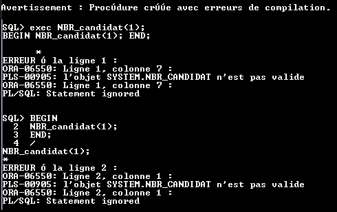

    2) La question est la suivante : Créer une procédure stockée qui affiche le nombre de condidats par province pour une région donnée comme paramètre.

    Le message d'erreur lors de son exécution est le suivante :
    Nom : Erreur Procedure NBR_candidat.png
Affichages : 239
Taille : 9,8 Ko

    Récréez la procédure et juste après le message procédure crée avec des erreurs de compilation tapez
    pour afficher les lignes en erreur.
    Sinon utilisez sql developper à la place de sqlplus pour créer et compiler la procédure et retrouver la ligne et l'erreur de compilation.

    Merci à vous cher forumiste..
    Je ferai ceci plus tard, je vais ignorer ce petit problème car ce n'est pas prioritaire... J'y reviendrai plus tard... avec des tests sur ce que vous m'aviez demandé.
