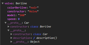

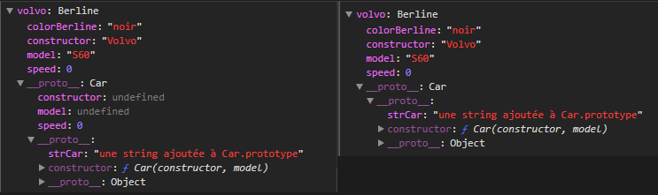

    voila ce que me donne la console.
    Nom : 1a.jpg
Affichages : 265
Taille : 6,7 Ko
    Nom : 1b.jpg
Affichages : 262
Taille : 24,0 Ko

    Merci à vous deux pour vos réponses...
    Alors si je comprends bien l’intérêt (avec Berline.prototype = new Car();) c'est la clarté, la visibilité, la facilité de la maintenance du code... Mais d'un point de vu fonctionnel ça n'apporte rien de plus ??? C'est-à-dire que les deux méthodes fonctionnent exactement de la même manière ? (Sauf peut-être qu'avec Berline.prototype = Object.create(Car.prototype); on consomme moins de mémoire et je pense aussi qu'elle est plus rapide puisque l'on a l’exécution de la fonction Car() en moins).
    Si j'ai bien compris avec new cela permet de savoir de quel constructeur proviennent les propriétés des instances (de Berline) mais comment vous faites concrètement ? Avec du code ou bien avec le débogueur (F12) ? Pour être clair, je reprends le code avec quelques modifications :
    function Car(constructor, model) {
        this.model = model;
        this.constructor = constructor;
        this.speed = 0;
    var golf = new Car("Volkswagen", "Golf");
    Car.prototype.strCar = "une string ajoutée à Car.prototype";
    function Berline(constructor, model) {
        Car.apply(this, arguments); //équivalent de super();
        this.colorBerline = "noir";
    //Berline.prototype = new Car(); // le modèle de la classe fils est une instance de la classe parente ???
    var volvo = new Berline("Volvo", "S60");
    console.log(volvo); //
    Pour l'instance "volvo" j'obtiens ceci (à droite avec Berline.prototype = Object.create(Car.prototype); et à gauche avec Berline.prototype = new Car();) :
    On voit à gauche que l'objet volvo a pour propriétés propres : model, constructor et speed et que son proto a aussi ces trois propriétés ce qui permet de savoir que ces trois propriétés propres lui viennent du constructeur Car contrairement à la propriété "colorBerline", c'est bien ça l’intérêt ?
    Mais pour savoir ça ce n'est pas plus compliqué de jeter un oeil au constructeur Car (regarder tous les this.quelqueChose...), non ? En plus le débogueur nous permet d'aller voir ce constructeur en cliquant sur le lien à coté de [[FunctionLocation]].
    D'un point de vu fonctionnel les propriétés : model, constructor et speed du proto de volvo n'apportent rien, non ? Puisque ce ne sont pas ces propriétés-là qui seront utilisées (par exemple quand on fait volvo.speed, volvo.model ou volvo.constructor) mais les propriétés propres, n'est-ce pas ?
    En fait même si la consommation mémoire supplémentaire avec new n'est pas forcément énorme cela me semble étrange car on peut lire ici et là qu'un des intérêts d'ajouter des propriétés au prototype du constructeur (plutôt que d'utiliser des this.quelqueChose dans ce constructeur) c'était une consommation mémoire plus faible puisque ces propriétés seront communes à/partagées par toutes les instances...
    Cela avait été évoqué plus ou moins dans ce fil : Demande d'explication sur les prototypes
    Merci.

    Je crois que tu as déjà bien compris la différence entre les deux méthodes. Pour faire simple, équivaut à
    Car.call(Object.create(Car.prototype), ...args)
    Je résume et reformule les deux arguments évoqués précédemment:
    1) la facilité à raisonner: le prototype est censé jouer le rôle de "modèle" pour les autres instances créées, c'est donc plus simple à se représenter si le prototype est construit de la même façon que les instances (donc avec la même fonction constructeur appelée), et s'il dispose des mêmes propriétés propres que les instances (afin d'être pleinement substituable à une instance)
    2) la réflectivité des propriétés communes: c'est intéressant de pouvoir déduire les propriétés communes d'objets dérivés d'un prototype en regardant directement dans le prototype avec Object.getOwnPropertyNames par exemple. Et il y a une grosse différence entre faire cette déduction par un développeur (en lisant un code) et l'obtenir directement de manière programmatique.
    Bien sûr, hériter de la valeur du prototype permet d'économiser en mémoire, c'est d'ailleurs précisément ce à quoi servent les prototypes. Par exemple quand on veut des objets avec des méthodes en commun, on va les déclarer dans leur prototype pour éviter d'avoir X exemplaires de la même fonction en RAM. Mais ça n'a pas de sens d'hériter de tout, les objets ont nécessairement des propriétés propres sinon ils seraient tous identiques. Dans le cas présent, si on gère une liste de voitures, chaque voiture aura son propre modèle et son propre constructeur, cela n'a pas de sens de vouloir hériter cette valeur de la "voiture prototype". Par contre, Watlin suggère d'utiliser cette voiture prototype pour stocker des exemples / placeholders pour ces propriétés, comme par exemple { constructor: "Marque générique", model: "Modèle de base" }
    Identifier les propriétés propres ou héritées se fait généralement assez naturellement. Tu peux te poser la question: Qu'est-ce qui est propre aux voitures en général ? 4 roues, une méthode drive(). Qu'est-ce qui est propre à cette voiture là en particulier ? Un modèle, une couleur, des options...
    One Web to rule them all

    Alors un truc intéressant, j'ai voulu voir ce qui se passe avec les class ES6 :
    class Car {
        constructor(constructor, model) {
            this.model = model;
            this.speed = 0;
        description() {
            console.log("model:", this.model);
    class Berline extends Car {
            super(constructor, model);
    console.log(volvo);
    Regardez ce que j'obtiens pour volvo :
    On voit que l'objet volvo a entre autres pour propriétés propres : model, constructor et speed mais on ne les retrouve pas dans son proto...
    Cela correspond plus à ce que l'on obtient avec avec Berline.prototype = Object.create(Car.prototype); :
    Non ?
    Les class ES6 semblent proche d'une combinaison de Object.create() avec les constructeurs et new ??? Elles coupent la poire en deux par rapport au sujet du fil ?
    PS : A part que j'ai remplacé la string "strCar" par la méthode "description" car je ne sais pas comment ajouter des attributs/variables (string, nombre, tableau...) dans les class ES6...

    Encore merci à vous deux pour vos réponses... Et aussi pour votre patience car il en faut...
    Citation Envoyé par Watilin Voir le message
    Le fil à couper la poire en deux ? (pardon)
    Je me suis mal exprimé, je ré-explique (en espérant ne pas trop vous saouler avec ce récapitulatif) : je voulais dire que j'ai cru comprendre que dans ce fil deux méthodes étaient discutées :
    1. Utiliser new avec des constructeurs.
    2. Utiliser Object.create.
    Alors je suis intervenu en gros en évoquant une troisième méthode : au lieu d'utiliser la méthode 1 pourquoi ne pas utiliser une combinaison des méthodes 1 & 2 ?
    Pour comparer la méthode 1 avec la méthode 3, j'ai repris le code de Sylvain avec quelques modifications :
        this.model = model;
        this.speed = 0;
    //Berline.prototype = new Car(); // Pour la méthode 1
    Berline.prototype = Object.create(Car.prototype); // Pour la méthode 3
    C'est aux lignes 15 et 16 qu'on peut choisir* entre la méthode 1 et la méthode 3 (* en enlevant le commentaire de l'une des lignes pour le mettre à l'autre).
    Et alors j'ai présenté les résultats pour l'instance "volvo" (à droite (méthode 3) avec Berline.prototype = Object.create(Car.prototype); et à gauche (méthode 1) avec Berline.prototype = new Car();) :
    Je constate alors que dans les deux cas l'instance "volvo" a pour propriétés propres : model, constructor et speed et sur ce point c'est ok mais avec la méthode 1 on voit que le proto de volvo possède aussi ces trois propriétés on a donc une duplication de propriété dont je ne vois pas l’intérêt (d'un point de vu fonctionnel) puisque ce ne sont pas les propriétés du proto qui seront utilisées (par exemple quand on fait volvo.speed, volvo.model ou volvo.constructor) mais les propriétés propres...
    C'est pourquoi je me disais que la méthode 3 serait peut-être meilleure (consomme moins de mémoire et est peut-être plus rapide (étape 2 en moins cf.ci-dessous)) même si la différence n'est pas énorme...
    Et ensuite j'ai constaté qu'avec les class ES6 il n'y avait pas non plus cette duplication de propriété, les class ES6 serait plus proches de la méthode 3 ???
    Pas une combinaison vu qu’on a dit que Object.create et new étaient équivalents.
    Ben justement le test ré-expliqué ci-dessus + mon message #48 montrent qu'il y a une différence, mais on s'est peut-être mal compris...
    ---> Avec new on a l'étape n°2 en plus :
    Citation Envoyé par Beginner. Voir le message
    1. Un nouvel objet est créé qui hérite de Car.prototype.
    ---> c'est comme si on faisait par exemple : var newObj = {}; newObj.__proto__ = Car.prototype; (ou bien ceci var newObj = Object.create(Car.prototype);)...
    Ça c'est ok c'est ce qu'on veut...
    2. La fonction constructrice Car est appelée avec les arguments fournis, this étant lié au nouvel objet créé.
    ---> Je pense c'est comme si on faisait Car.call(newObj);...
    C'est d'ailleurs à cause de cette deuxième étape qu'on a une duplication des trois propriétés : model, constructor et speed.
    La méthode 3 évite cette deuxième étape et se contente de la première...
    Enfin bref...
    Ce n'est pas évident de s'y retrouver, il y a trop de possibilités (je pense aussi à tous les patterns qu'on voit dans les livres, tuto, articles...), je m'y perd...
