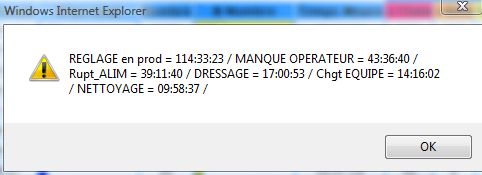

    Je récupère des données dans ce genre : Nom : Capturer.JPG
Affichages : 703
Taille : 22,9 Ko
    L'étape suivante, et de récupérer chaque élément entre les '/' , cependant la méthode split n'a pas l'air de fonctionner.
    function test(){
    var elt = document.getElementById("pareto");
    alert(elt.innerHTML);
    var elt_split = elt.split("/");
    for(i in elt_split){
    elt_split[i];
    J'aimerai ensuite récupérer chaque élément dans une variable du style elt_split1 = elt_split[0] etc pour chaque élément, comment puis-je faire ?
    Heureusement que tu es là : ça permettra aux milliers (pour ne pas dire plus) de développeurs qui utilisent la méthode split() depuis des années que leur code ne fonctionne pas...
    Ou alors (mais j'ai dû mal à croire que ce soit ça), c'est peut-être juste toi qui ne sait pas l'utiliser ?
    Ici, que représente elt d'après toi ?
    A quel type d'objet s'applique la méthode split() ?
    Conclusion : si tu as répondu correctement aux deux questions précédente, tu comprendras ton erreur !
    Petit indice tout de même :
    Pourquoi fais-tu un alert sur elt.innerHTML et pas sur elt ? En gros, tu connais déjà la réponse à ton problème !

    Citation Envoyé par Bovino Voir le message
    Elle n'a pas l'air de fonctionner dans mon cas précis, si cela peut t'éviter ce genre de phrase...
    La méthode split() s'applique à des String, donc j'en conclus que ce que je récupère dans ma variable elt n'en n'est pas, je me doutais bien que l'erreur venait de là, cependant ma question reste la même, puis-je contourner le problème pour arriver à mes fins tout de même ?

    Pour reprendre Bovino, pourquoi faire un alert sur elt.innerHTML et faire ensuite le split sur elt ?
    Il faut bien sûr appliquer le split sur elt.innerHTML (le code HTML, qui est une String, contenu dans l'objet DOM elt) et non sur elt.

    Citation Envoyé par Kazumi Voir le message
    Ce que veut dire Bovino c'est que le code de la méthode split() standard marche très bien pour le cas d'utilisation qui lui est assigné, c'est-à-dire une string. On ne peut pas dire qu'elle "ne marche pas dans ton cas" puisque ton cas est un élément du DOM et pas une string !
    Après tu n'es bien-entendu pas à l'abri d'une erreur, mais ce que t'ont expliqué Kaamo et Bovino te permettra de corriger le problème.

    Merci à vous cela fonctionne très bien, en effet une erreur d'étourderie de ma part, autant pour moi !
    Je rajoute ensuite ce bout de code pour récupérer chaque élément, si ça peut aider des gens.
    for(var i=0; i<elt_split.length; i++){
    elt_split[i] = (elt_split[i]);
    alert (elt_split[i]);
