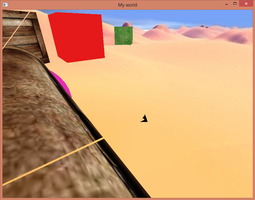

    Je suis en train de passer tout mon code en opengl "moderne" et je rencontre actuellement plusieurs problemes avec ma skybox :
    - comme il n'y a plus vraiment possibilite de desactiver le depth mask (je n'ai pas trouve comment faire tout du moins), il y a des fois des angles de ma skybox qui sortent de la taille de la profondeur et nous avons donc des trous qui apparaissent.
    - on voit les "lignes" entre les points qui buggent (allant meme jusqu'a etre dessiner devant d'autres objets).
    - on voit les jointures du cube (ca je pense que ce n'est qu'une question de parametrage des textures).
    Comme il n'y a de rien qu'une image pour illustrer les problemes cites precedemment, la voici :

    Je crois que tout le code qui nous interesse est la.
    Merci d'avance pour votre aide !

    Salut
    Pour désactiver le Z-Buffer, en lecture on utilise glDisable(GL_DEPTH_TEST) et en écriture on utilise glDepthMask(GL_FALSE). Cela t’évitera de dimensionner et placer ta skybox dans le repère monde et donc te passer de la matrice model pour ton pipeline de rendu afin de corriger ton near/far clipping.
    Cela permettra même de régler ton problème de jointure entre tes arrêtes, si celui-ci résulte d’un problème de précision.
    Citation Envoyé par imperio Voir le message
    PS: j'en profite pour poser une autre question : vaut-il mieux utiliser GL_TRIANGLES ou GL_TRIANGLE_STRIP ?
    Les séquences Strip ou Fan permettent de réduire considérablement la taille de tes VBO et IBO

    Eh bien, merci... Je ne m'attendais pas a une solution aussi simple ! C'est donc resolu ! Voici le code modifie :
