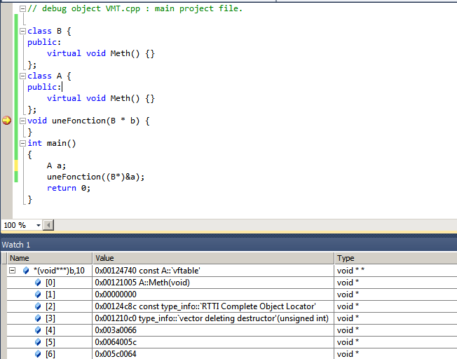

    Pour finir, voici un screenshot qui montre que regarder la VMT de ses objets est loin d'être idiot quand on cherche à résoudre un bug dû à un objet invalide :
    En regardant la VMT de l'objet passé en paramètre de "uneFonction" on voit tout de suite que c'est un A et non un B.

    Citation Envoyé par acx01b Voir le message
    j
    Parce que tu le caste explicitement en B!!!
    La règle suivie par C et par C++ est la même ici :
    trust the developer, even if it is bullshit
    Tu dis explicitement que ton pointeur sur A doit être considéré comme un pointeur sur B.
    Or, A et B sont deux classes totalement différentes entre lesquelles il n'y a strictement aucune relation (et surtout pas de relation d'héritage)
    Comment veux tu que le compilateur sache que tu n'as pas une excellente raison de vouloir faire passer ton A pour un B
    Nous ne sommes pas en java, ici, il n'y a pas d'héritage caché avec une quelconque classe Object (ou quel que soit son nom réel) : nous sommes en C++ ou la règle est "vous ne payez que pour ce que vous utilisez"
    Si tu veux pouvoir faire passer ton objet de type A (ou, dans le cas présent, un pointeur vers ton objet de type A) comme étant (un pointeur vers) un objet de type B, il faut que A hérite publiquement de B, et, à ce moment là, le transtypage devient inutile tout simplement parce que ton A... EST un B .
    Mais, encore faut-il que cela ait du sens au niveau du LSP (Liskov Substitution Principle, ou, si tu préfères, le principe de substitution de Liskov)... Mais c'est un autre problème
    Si cela n'a pas de sens de faire hériter A de B, tu dois te tourner vers une alternative :
    Soit tu surcharge simplement la fonction pour qu'une des version prenne un A* et que l'autre prenne un B*, sous la forme de
    void uneFonction(A* a){
    void uneFonction(B* b){
    soit, si tu es certain que tes deux classes exposent des fonctions publiques identiques, tu utilise une fonction template sous la forme de
    template <typename T>
    void uneFonction(T * t){
       /* !!! Tout type transmis à cette fonction DOIT exposer une fonction
        * membre publique Meth !!!
       t->Meth();
