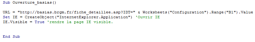

    Voici mon problème:
    Je cherche à réaliser une macro simple pour charger les fiches internet des sites pollués du site du BRGM.
    L'adresse URL est constituée par sa racine + l'identidiant du site.
    Voilà la macro que j'ai réalisée, mais qui ne fonctionne pas :
    Pour l'identifiant IDF9501680 de site pollué, la macro doit lancer IE en fusionnant la racine de l'adresse qui est :
    http://basias.brgm.fr/fiche_detaillee.asp?IDT=
    avec IDF9501680 (que j'entre dans la case B1)
    Et m'ouvrir IE avec cette adresse : http://basias.brgm.fr/fiche_detaille...IDT=IDF9501680
    L'inconvénient, c'est qu'au lieu de ça, la macro m'ouvre IE mais laisse une page complètement blanche.
    Quelqu'un pourrait-il m'aider?
    Normalement la macro est simple, mais pour une raison que j'ignore ça ne fonctionne pas.

    normal car il n'y a pas d'ouverture de page dans le code ! Voir Interaction avec Internet Explorer via VBA Excel
    Il y a aussi des exemples sur ce forum, utiliser la recherche …
